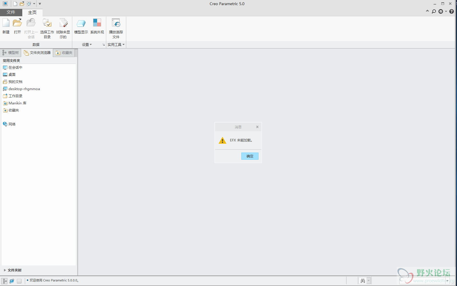

[已解决] PTC Creo5.0安装好后出现EFX未能加载
发表于 2019-8-9 15:02 | 显示全部楼层 |阅读模式
如题,新下载的Creo5.0,按步骤安装完后,打开就出现这个提示,求大神看下是什么原因 Snipaste_2019-08-09_15-02-21.png
47495

发表于 2019-8-10 08:46 | 显示全部楼层
在config.pro 里添加  afx_enabled yes
 楼主| 发表于 2019-8-12 16:13 | 显示全部楼层
试过了,没用,我新下了5.0.5.0的版本重新安装就可以了
 楼主| 发表于 2019-8-12 16:17 | 显示全部楼层
野火 发表于 2019-8-9 21:02
关于CREO2的AFX 未能加载的解决方法。(原创)
http://www.proewildfire.cn/thread-119389-1-1.html
(出 ...
谢谢,我的是Creo5.0的版本,和2.0有些不同,应该是软件问题,我新下了5.0.5.0的版本重新安装就可以了
