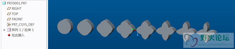

[练习] 圆_方_星

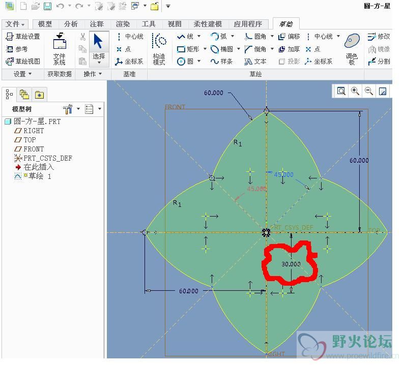

个人见解:草绘8段相等的圆弧,阵列取下图所示的一个尺寸作为变量,就可实现圆-方-星变换。

 楼主| 发表于 2013-10-29 11:50 | 显示全部楼层
正解。。。(尺寸阵列。关系阵列。表阵列。。。均可)
