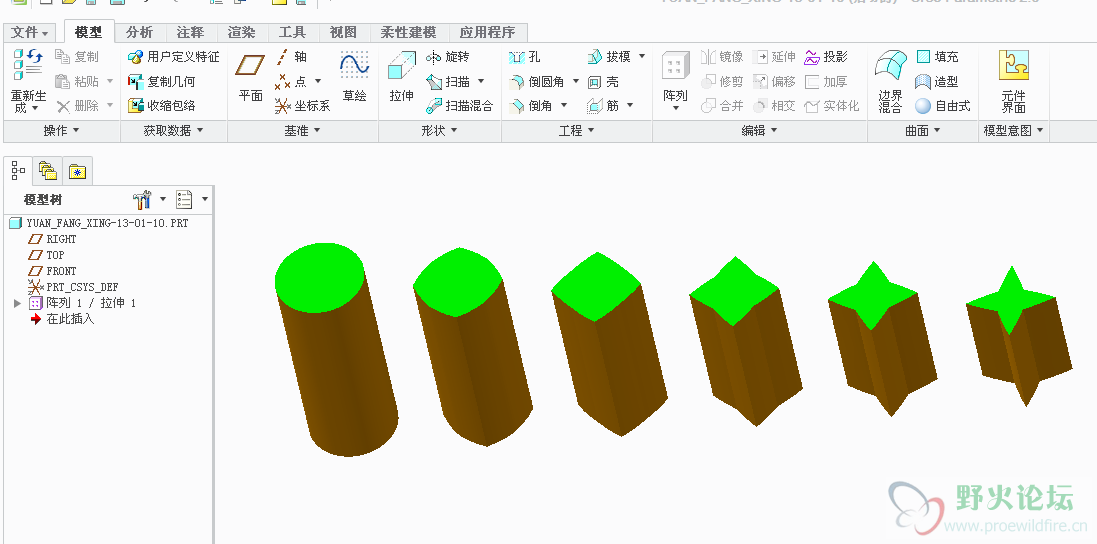

[练习] 圆_方_星

关系式阵列。。。
我不会,

 楼主| 发表于 2013-10-28 14:44 | 显示全部楼层
尺寸阵列,无关系式。

发表于 2013-10-28 15:00 | 显示全部楼层
sdgdjgb 发表于 2013-10-28 14:44
尺寸阵列,无关系式。
是嘛,那你选择了几个尺寸变化值呢?期待源文件分享

发表于 2013-10-28 17:01 | 显示全部楼层
其他好做,第一个圆做不出来
尺寸阵列,无关系式。
如何做到的?

发表于 2013-10-28 21:01 | 显示全部楼层
有点意思,没有实际意义,但是作为一个练习题真的可以难倒很多的高手
