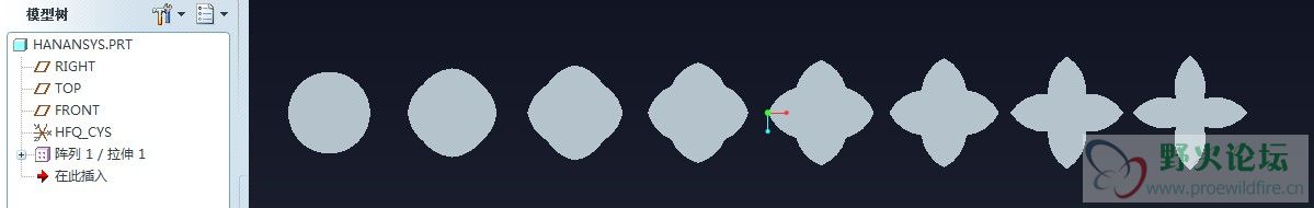

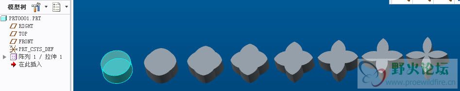

如下图,把一个圆形通过阵列变成一个花瓣形。
要求:尺寸自定,达到效果就行。

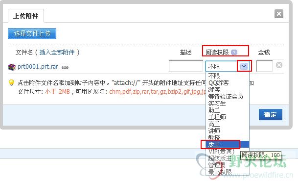

贴带模型树的效果图,并上传prt,阅读权限设置为版主(设置方法见下图)。
符合要求的威望+1,金钱+2。

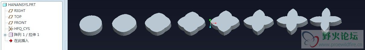

是不是这样
vvv.prt.zip
120.37 KB, 阅读权限: 10, 下载次数: 21

 楼主| 发表于 2013-10-30 18:31 | 显示全部楼层
嗯,是对的,但是看你的草绘看起来很复杂,应该还能再简化一些。
感谢参与,威望奖励。

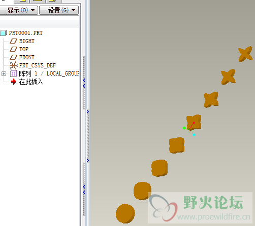

发表于 2013-10-30 18:45 | 显示全部楼层
弄好了,不知道对不对哦
hanansys.prt.zip (92.53 KB, 下载次数: 28)
