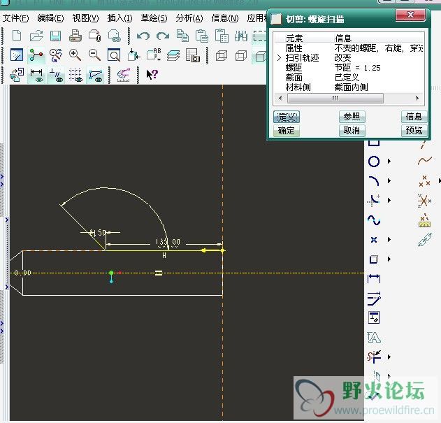

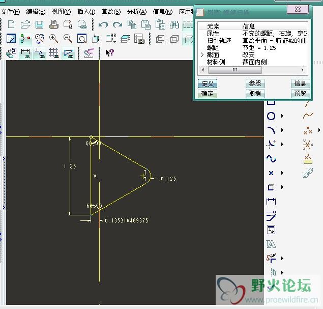

2008年的那个帖子说的太笼统了,特别是扫面轨迹和界面的“改变”是什么意思,求大神,谁知道他那个方法的详细步骤?

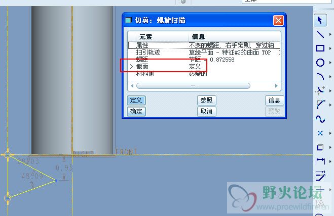

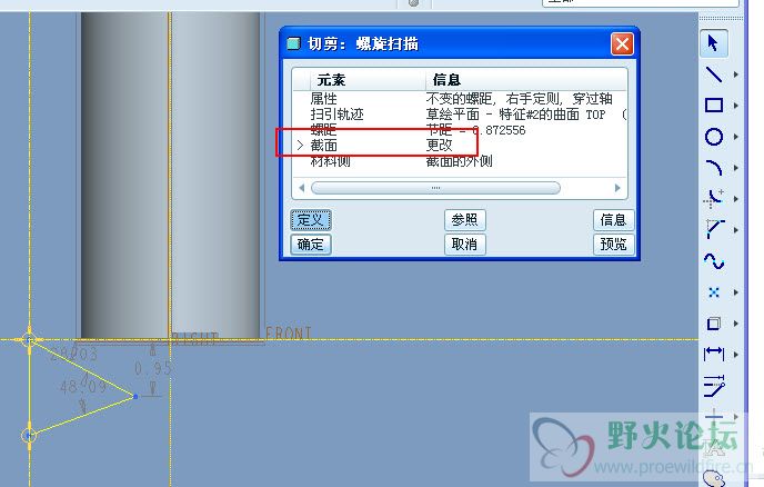

既然是“螺旋扫描”,只要是扫描肯定就要有扫描轨迹,这里叫的“扫引轨迹”,意思差不多的。
截面 改变,是因为他截图的时候是已经草绘好截面,然后又重新编辑的时候截图。
学东西不要太死板,知道是怎么画的就好,不同版本翻译的也有差别的(你那里叫改变,我用5.0的就叫的更改)。
编辑截面
编辑截面
第一次草绘截图
第一次草绘截图

楼主可以吧第二张扫描轨迹显示清楚一些,要不然猛的还看不明白呢
