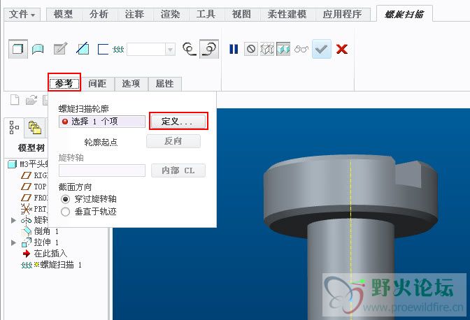

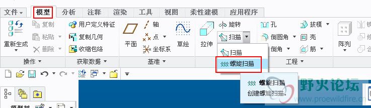

4、进入螺旋扫描界面,占击参考,定义螺旋扫描轮廓。
5、弹出草绘平面选择对话框,这里直接点击“使用先前的”就可以了。

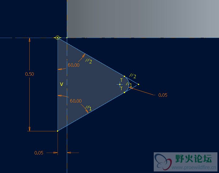

9、进入草绘界面。草绘尺寸见下图。偏移的那个0.05我这里就不解释了,林清安教授的标准件里是这样画的,应该是有一定讲究的。不过,意义也不大,实际加工也不会按这个来。

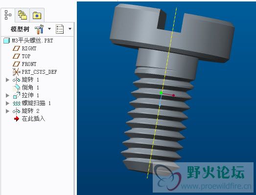

10、完成的效果。

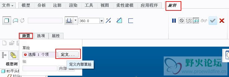

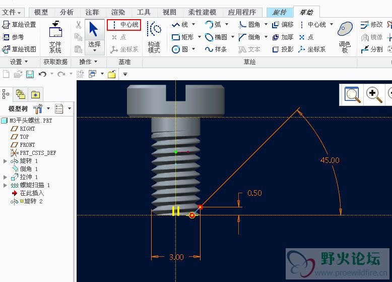

11、最后,用一个旋转特征创建螺丝头的倒角。
12、草绘平面还是使用先前的,先画一条基准中心线,选择底下的边为参考,画一条线段,标注如下图尺寸。打勾确认。
13、选择移除材料,360度,打勾完成。

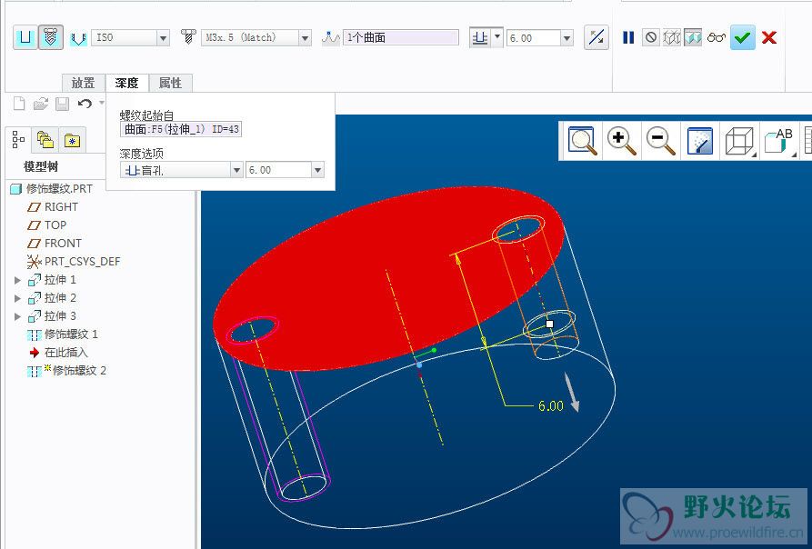

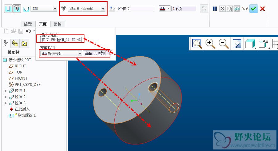

我的特征底孔是2.5的,想创建M3的标准螺纹。
1、模型—工程—修饰螺纹
2、选择“定义标准螺纹”,放置选项,选择螺纹曲面,选择孔的内壁。
3、系统根据孔的情况版本匹配M3x.5的螺纹。切换到深度选项,选择螺纹起始位置,因为是通孔,所以深度选项选择一“到选定项”,选择孔的另一面。
4、下面再做一个不是通孔的修饰螺纹。方法一样的,只是深度选择盲孔,比底孔浅一点就可以。
5、效果如下图,

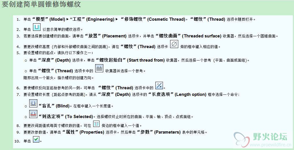

附2张creo2.0帮助文档的截图
