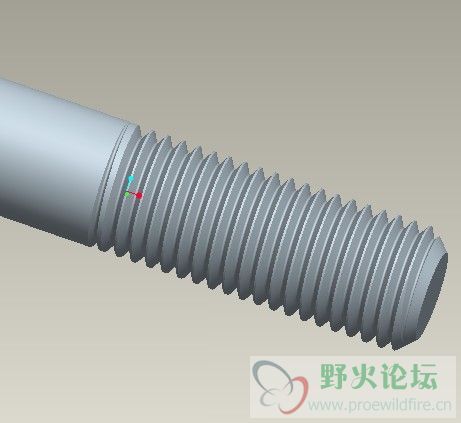

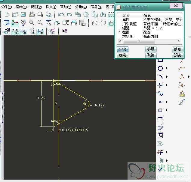

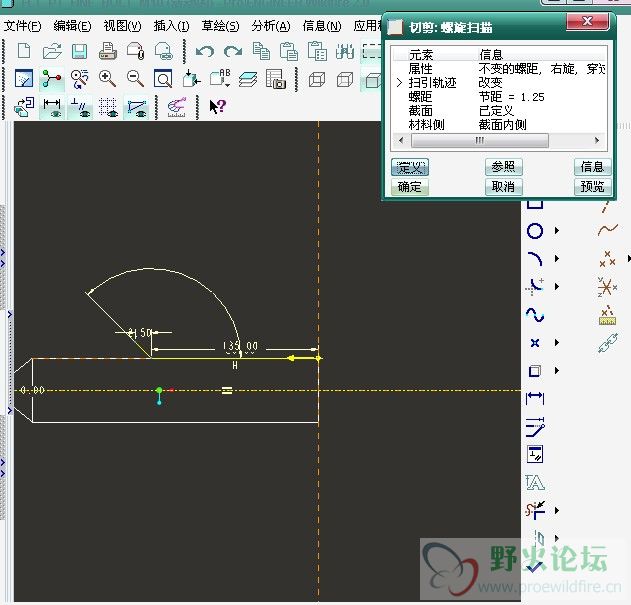

对,这一直我们在工作中常用的简化画法
