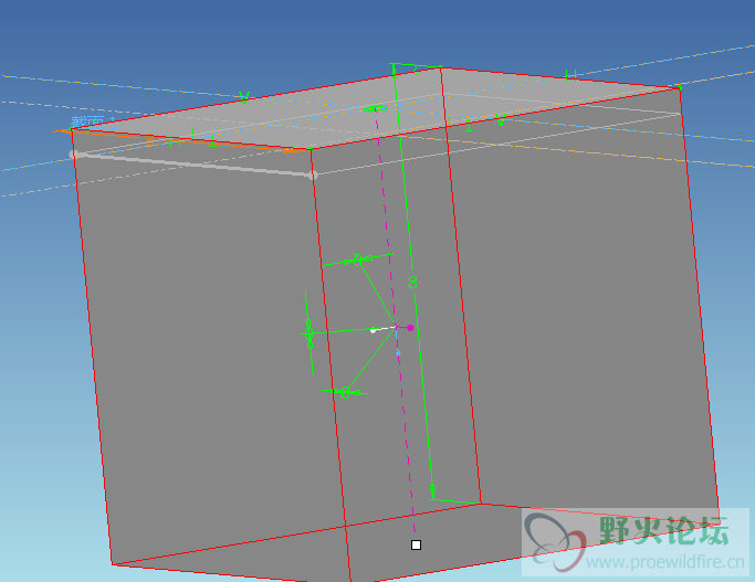

您好,您做表阵列的时候,零件上那三个尺寸为0参考尺寸是怎么显示出来的啊?
发表于 2013-11-5 16:31 | 显示全部楼层
我做的零件,双击后不出现那三个尺寸为0的参考尺寸。而我下载您做的零件,一双击就有那三个尺寸为0的参考尺寸。请指点它们是怎么弄上去的。这几个尺寸对阵列很重要。

 楼主| 发表于 2013-11-5 17:49 | 显示全部楼层
我晚上回去看下,这点很关健,当时给忽略了

发表于 2013-11-5 17:50 | 显示全部楼层
谢谢,我弄了半天弄不出来。您如能告诉我就是帮我大忙了。

 楼主| 发表于 2013-11-5 23:37 | 显示全部楼层
今晚加班,回来太晚了,刚才琢磨很久,知道怎么回事了,操作有点小复杂,不好截图,明天录个小视频传上来,请耐心等待。。。

 楼主| 发表于 2013-11-6 21:33 | 显示全部楼层
zzh69913408 发表于 2013-11-6 08:40
好的,谢谢您,麻烦您了。
到这里去看,录了个小视频,看了应该就明白了。
图文教程八之表阵列的补充内容。
http://www.proewildfire.cn/thread-116630-1-1.html
