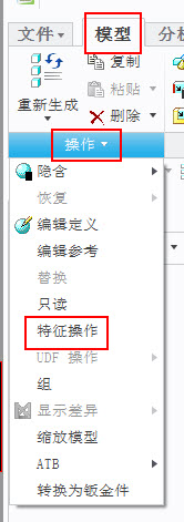

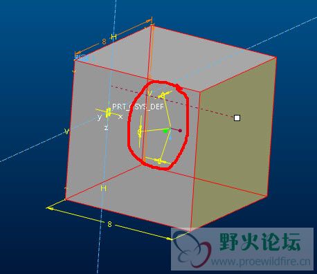

因为只是为了简单的介绍表阵列是怎么回事,然后正好学画了那个图,就正好拿来作为例子进行介绍。因为前面很关键的一步没有说明,所以如果想要做出来确实会遇到困难。这两天正好有朋友在问,那我就做个稍微祥细点的讲解。
首先拉伸一个边长为8的正方体。
下面一步很关健,也正好是朋友们问到的表阵列时选择的三个标注为0的驱动尺寸是哪里来的。
这里用到了一个“特征操作”命令,在模型-操作-特征操作。
具体操作有点多,图文不好描述,录了个视频,有需要的可以去下载。
链接:http://pan.baidu.com/s/1qula0 密码:i183
附creo2.0的prt文件: 表阵列1.prt.rar (32.51 KB, 下载次数: 153)
视频在线观看:
[flv]http://down.proewildfire.cn/ftp/video/creo20/116630.flv[/flv]

支持老冯,命令已经暴露了做法,就是三个方向复制移动0距离然后再删除原特征,
是的,呵呵。
