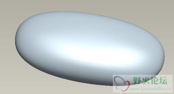

[求助] 3个椭圆组成1个椭球、怎么画?

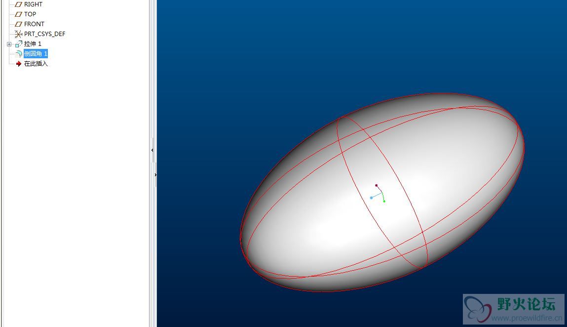

发表于 2013-5-27 16:54 | 显示全部楼层
这个很多画法,至少5中,给你最简单的方法——倒角

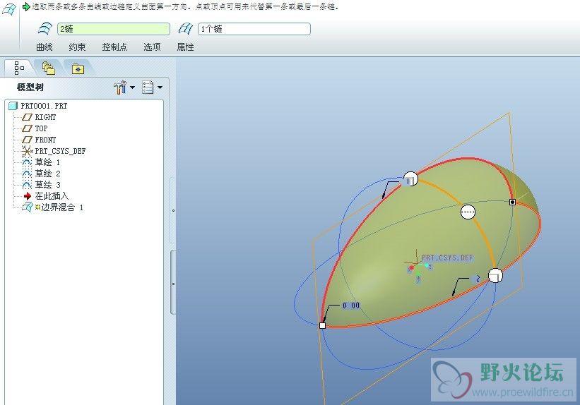

发表于 2013-5-29 11:09 | 显示全部楼层
楼主啊!这是我做的一个,首先了就是草绘三个椭圆(因为我这个椭圆特殊,结果中间的那个就变成圆了),然后在用边界混合命令就可以得到
边界混合过程如图中所述: 边界混合的结果.jpg
