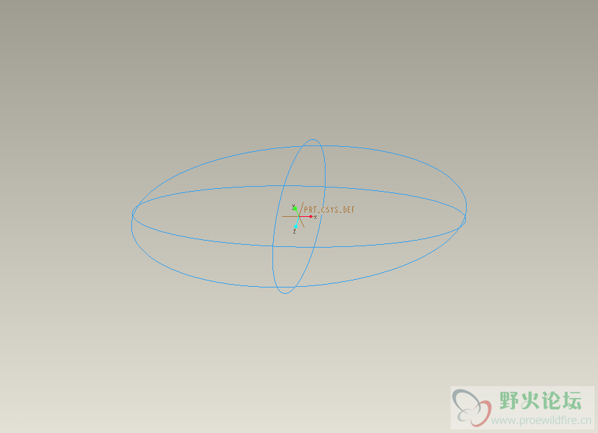

RT 怎么画、只要步骤就可以了、大神现身吧!
 楼主| 发表于 2013-5-24 17:39 | 显示全部楼层
就是这样的、

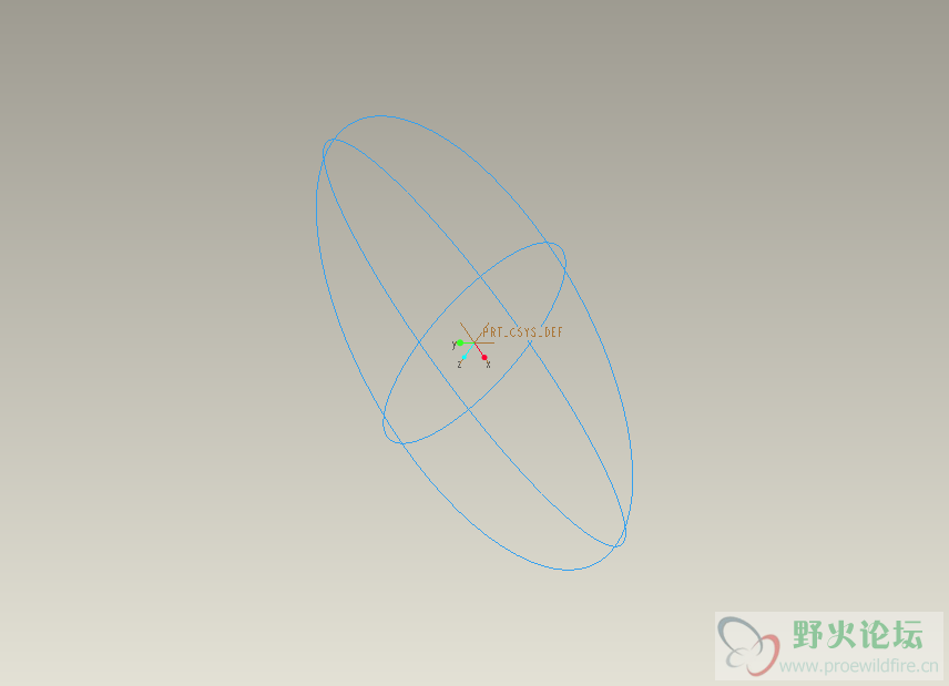

发表于 2013-5-24 18:14 | 显示全部楼层
边界混合即可,先做一半,再镜像。。

发表于 2013-5-24 18:32 | 显示全部楼层
1/8的VSS,3次镜像

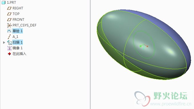

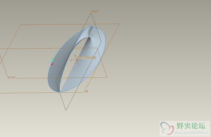

 楼主| 发表于 2013-5-24 18:44 | 显示全部楼层
原帖由 ganyiwei 于 2013-5-24 18:14 发表
边界混合即可,先做一半,再镜像。。
我之前这样试过、画出来就这样子、    是哪里错了?
步骤再详细点、谢谢啦!

 楼主| 发表于 2013-5-24 22:04 | 显示全部楼层
回复 9# minpoint 的帖子
我不太会用那个指令、刚才试了下和之前我用曲面扫描 效果一样、都是底下多余了好多不规则的图像
你能再详细点吗、谢谢啦!!!
