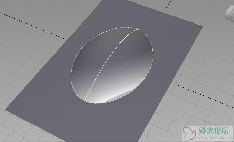

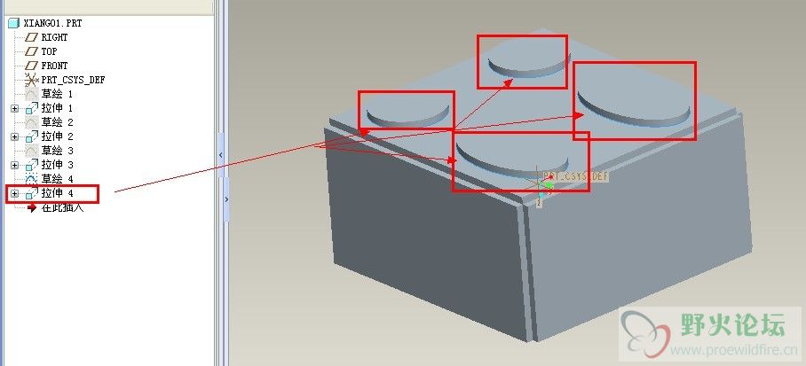

就是把左图的椭圆制作成旁边那样轻微突起的,右图是我用alias做的,proe中不会做,导入也出错...求教在proe中完成的详细步骤...
文件我上传到百度网盘了,如果大侠有时间的话能否帮我做一个 作为参考...
不胜感谢~
号外:有百度知道账号的大大也可以同时在 这里 回答一下,顺便赚点积分~
文件地址:http://pan.baidu.com/share/link?shareid=421575&uk=3222072447

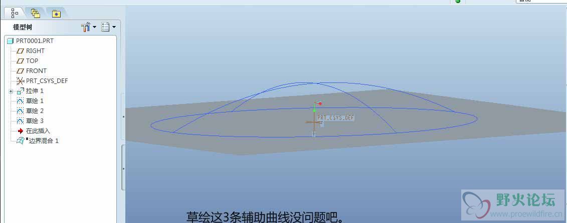

发表于 2013-4-15 12:52 | 显示全部楼层
是这样的吗?

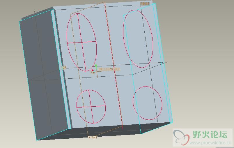

发表于 2013-4-15 13:34 | 显示全部楼层
我也没明白楼主的意思,只是按照你说的凸起画了一个,不知道楼主说的是不是这个意思
xiang01.prt.rar

 楼主| 发表于 2013-4-15 13:44 | 显示全部楼层
原帖由 持之以恒之俊 于 2013-4-15 13:34 发表
140342
谢谢谢谢!不过不是这个样子的,而是像4楼朋友那样...但是我的野火4.0打不开

发表于 2013-4-15 13:54 | 显示全部楼层
140342
刚才没有看到楼主的图片所以做错了,其实用造型命令很简单。我从新帮你做做,新手

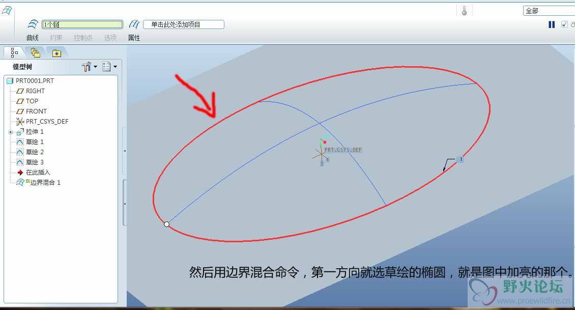

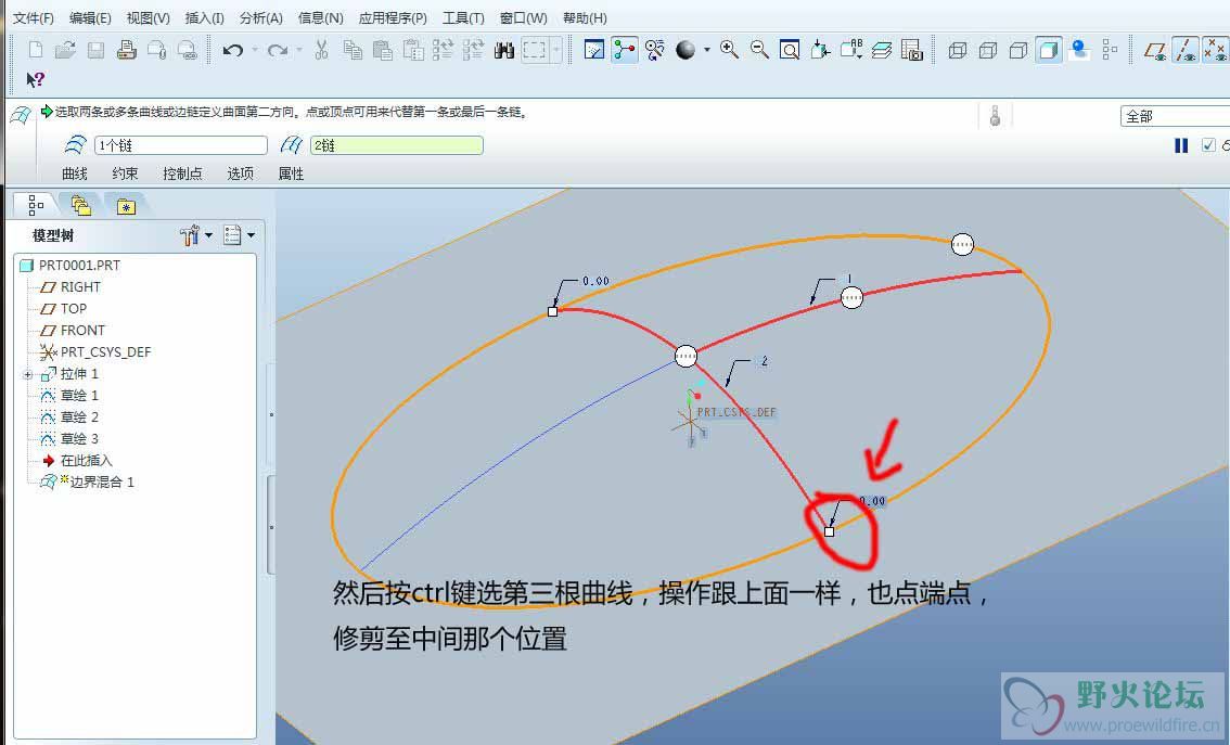

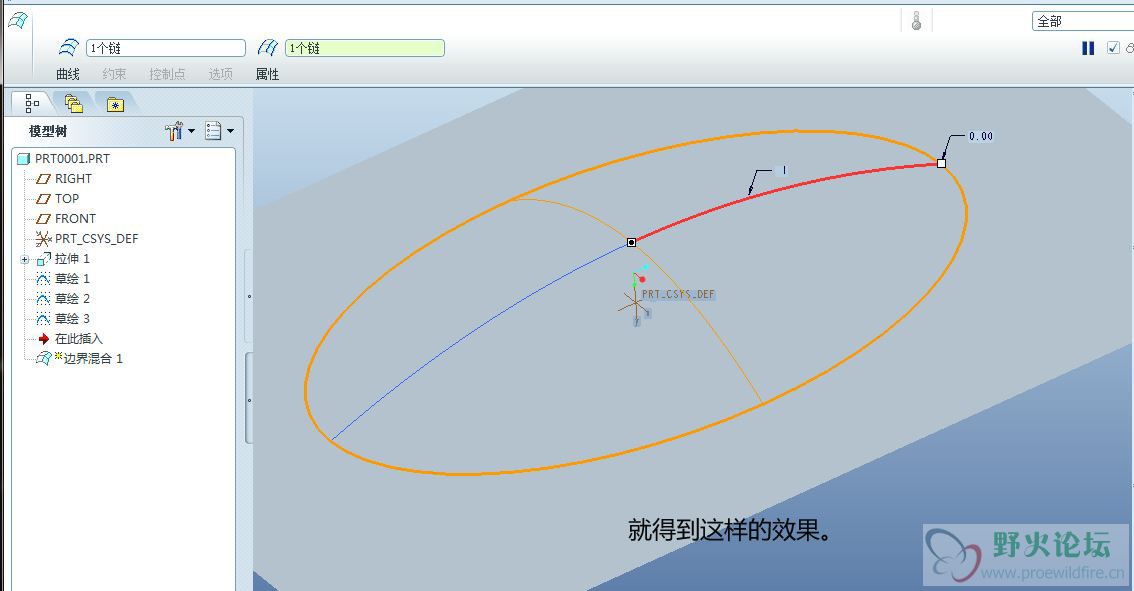

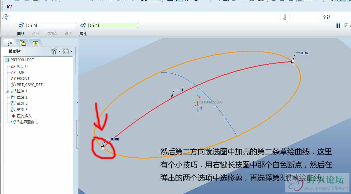

发表于 2013-4-15 15:06 | 显示全部楼层
低版本我也没装,
我吧过程简单说一下吧。
