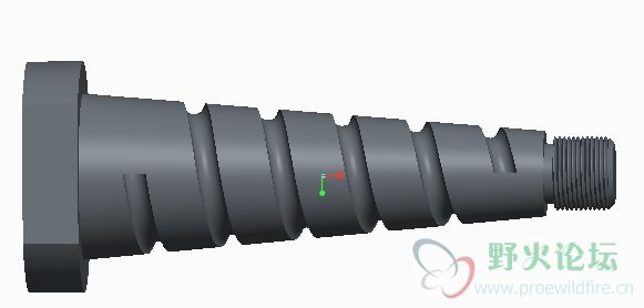

如何使用螺旋扫描特征完成如图所示零件的绘制,请高手指点。谢谢!
 楼主| 发表于 2013-4-11 14:31 | 显示全部楼层
题图
零件图
螺旋扫描以后如何光滑圆弧收尾。

你旋转都做出来了,就是收尾的问题,看下面的贴子,应该就可以解决了。

螺纹的收尾我也会的,用混合切口(建立坐标系,两截面旋转90度)就可以了,而且螺纹的收尾是尖的,我的这个收尾是圆弧的,有点不一样。

原来只要将轨迹线画个倾角就可以了, 受教!
