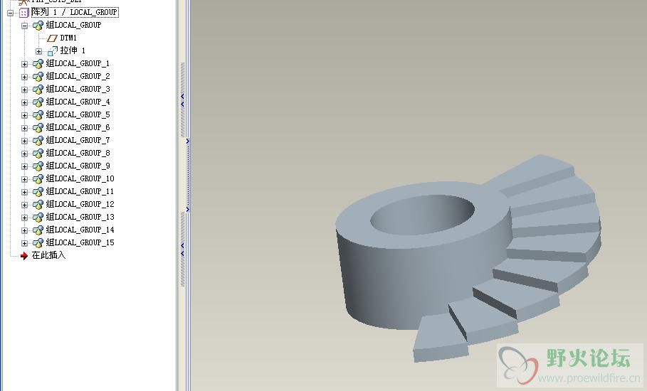

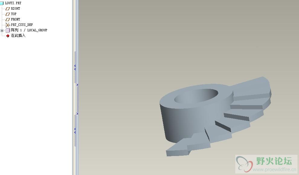

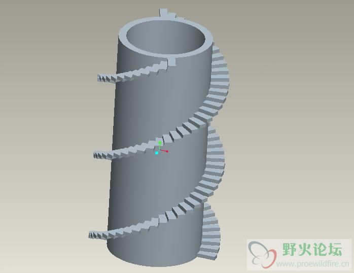

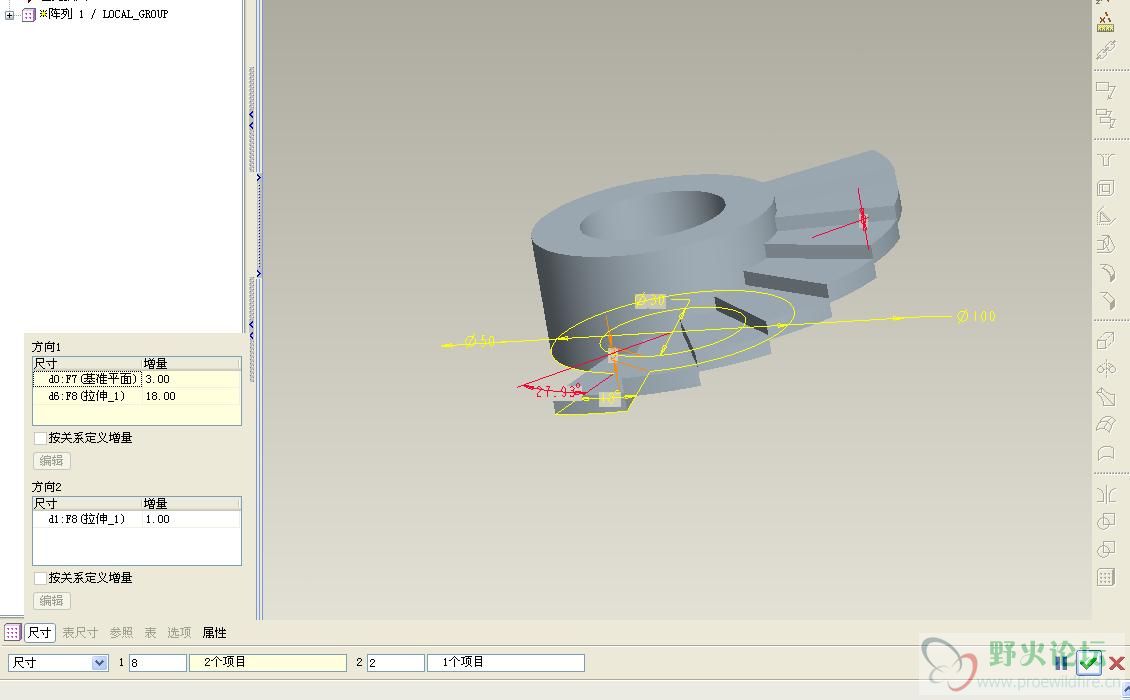

我也来做个双旋转楼梯
我以前做过个,就是直接用轴阵列就行了。十分简单的,只是要先定义旋转轴,且他的尺寸比单个楼梯块的尺寸大很多。
