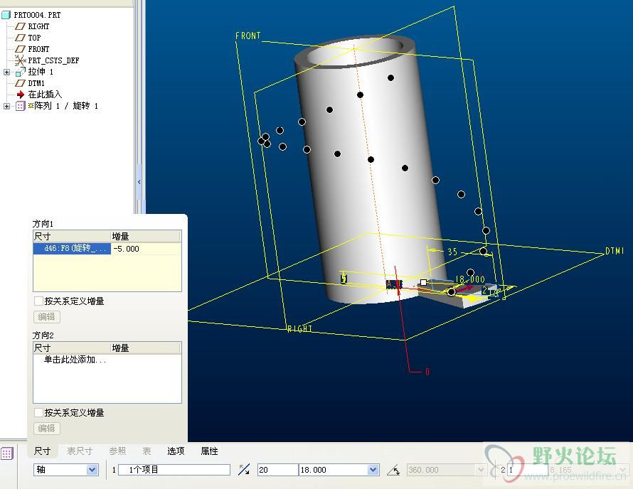

http://www.proewildfire.cn/forum.php?mod=viewthread&tid=666&extra=&page=3这是帖子里(28楼)有人提的问题也是我想问的,请高人指点迷津, 如果有时间做个视频发上来更好了

发表于 2008-9-10 12:30 | 显示全部楼层
用尺寸加轴阵列很快的就可以解决这个问题
晚上回去做吧教程吧
这样子只出现基准平面阵列了,特征没有阵列是因为特征的参照没有独立,阵列时记住一点,各个阵列的参照一定要独立

发表于 2008-9-11 11:48 | 显示全部楼层
在作楼梯时,必须在拉伸最界面中先创建一个偏距为零的基准面DTM1,再以其为草绘面画楼梯截面。阵列时尺寸选“0”。

发表于 2008-9-19 11:12 | 显示全部楼层
我按照8楼说的做了。如果只用尺寸的话,就是对的。 如果用轴+尺寸的话 就只旋转 没有上升。请问是怎么回事。

发表于 2008-9-19 12:50 | 显示全部楼层
原帖由 zhichijinhuyong 于 2008-9-10 08:44 发表
http://www.proewildfire.cn/forum ... p;extra=&page=3这是帖子里(28楼)有人提的问题也是我想问的,请高人指点迷津, 如果有时间做个视频发上来更好了
我告诉你一个简单的阵列方法。
你既然只动基准平面,那你就想办法不要基准面啊~,怎样才能不要基准面呢?那就是利用旋转制作一个阶梯,然后轴阵列,OK~~~~~~
本想上传PAT的,但是我的是4.0,怕你们打不开,来个图吧。
呵呵~~~~~~~~~~注意我那个数字为零的尺寸
