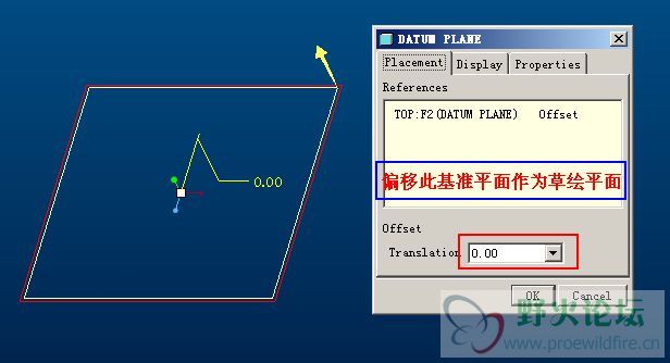

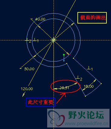

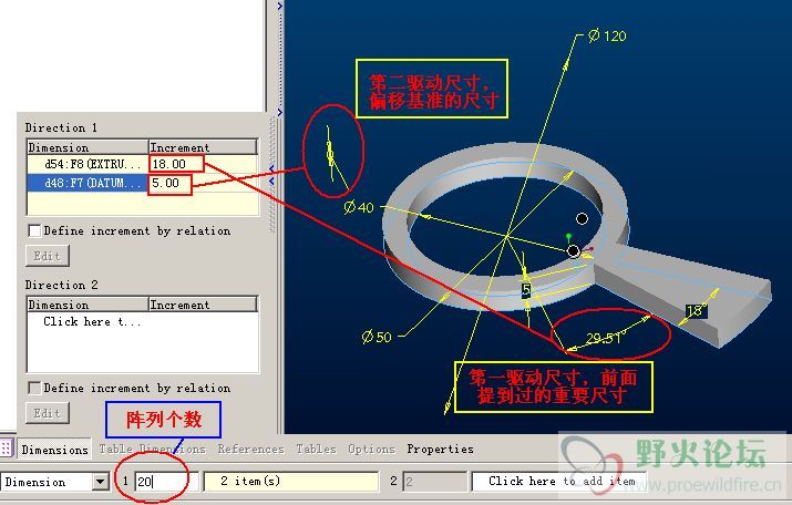

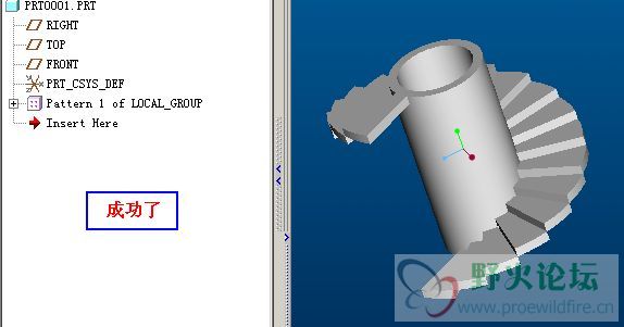

前次有人提到过楼梯阵列不成功的问题,今天有空闲下来弄了个教程,大家一起学习
该阵列的关键是截面的尺寸标注,以及选择截面的草绘平面

发表于 2008-9-20 09:29 | 显示全部楼层
其实他们正列不成功
就一个原因
没有把面单独做出来
你的一三图可以简化
直接在拉伸里面建一个面
这样就不用建“组”了

我试了一下,只要角度累加不出错的话,就可以阵列成功了,不错,还算是学习到了
谢谢楼主了。
