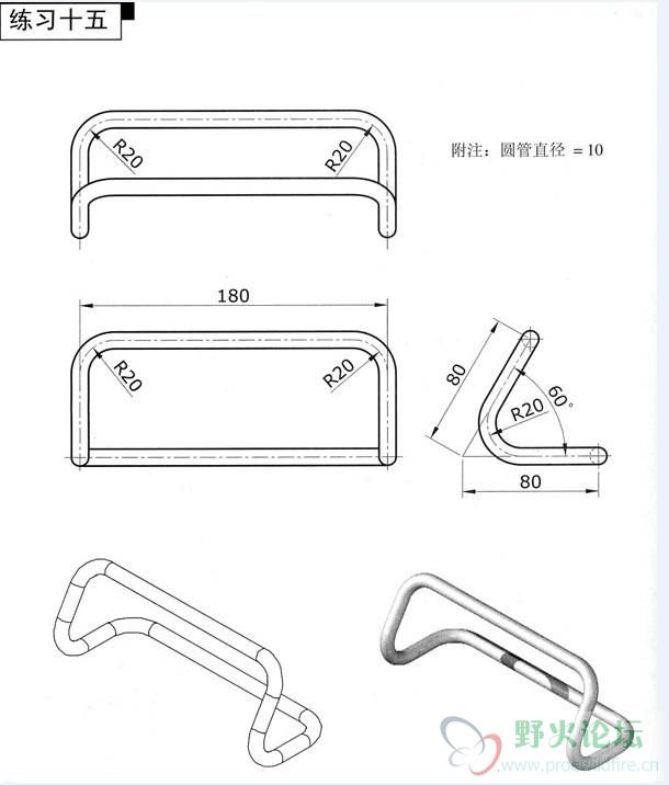

      较简捷的是用“扫描”命令的。
      这个帖子的方法较好,去看看就知道了!
     《扫描练习题(练习十五)》,
      http://www.proewildfire.cn/forum ... 7%CF%B0%CA%AE%CE%E5
      另,还可参考:
     《这图怎样画?(练习十五)》,
      http://www.proewildfire.cn/thread-32343-1-1.html
     《帮帮忙解决一下哦(练习十四、练习十五)》,
      http://www.proewildfire.cn/thread-32467-1-1.html
      http://www.proewildfire.cn/forum.php?mod=viewthread&tid=23952

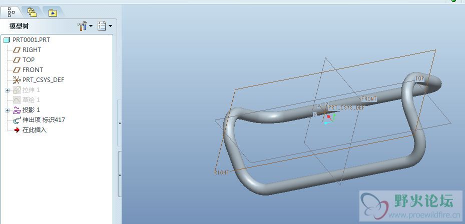

发表于 2013-2-28 19:38 | 显示全部楼层
用侧视图拉伸一个曲面,再草绘主视图,然后将草绘投影到曲面上,再扫描。
prt0001.prt.zip
52.28 KB, 下载次数: 7

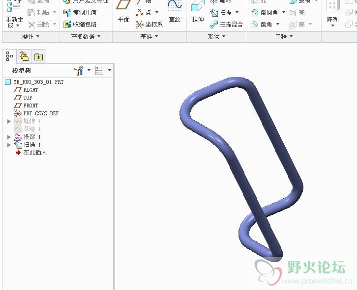

发表于 2013-3-1 10:24 | 显示全部楼层
ye_huo_303_01.prt.rar (27.2 KB, 下载次数: 6)
[ 本帖最后由 sdgdjgb 于 2013-3-1 10:38 编辑 ]

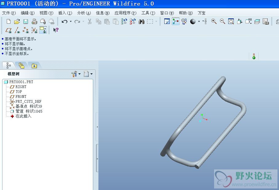

发表于 2013-3-5 21:03 | 显示全部楼层
管道做是这样的吗?

发表于 2013-3-5 21:04 | 显示全部楼层
怎么多出2截?

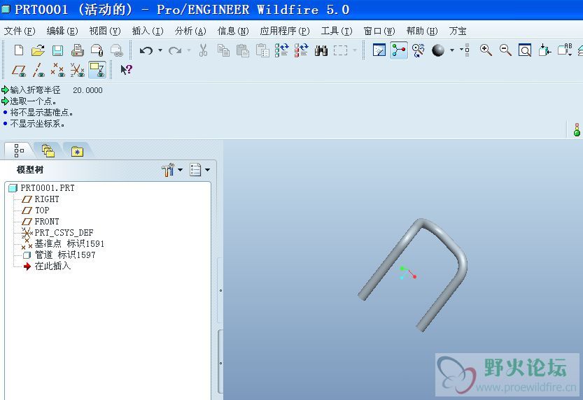

发表于 2013-3-5 21:31 | 显示全部楼层
半管
看了野火老大的,发现只能画一半
又发现高人的画法,正中加个点就可以了,否则管子就收不了尾了
