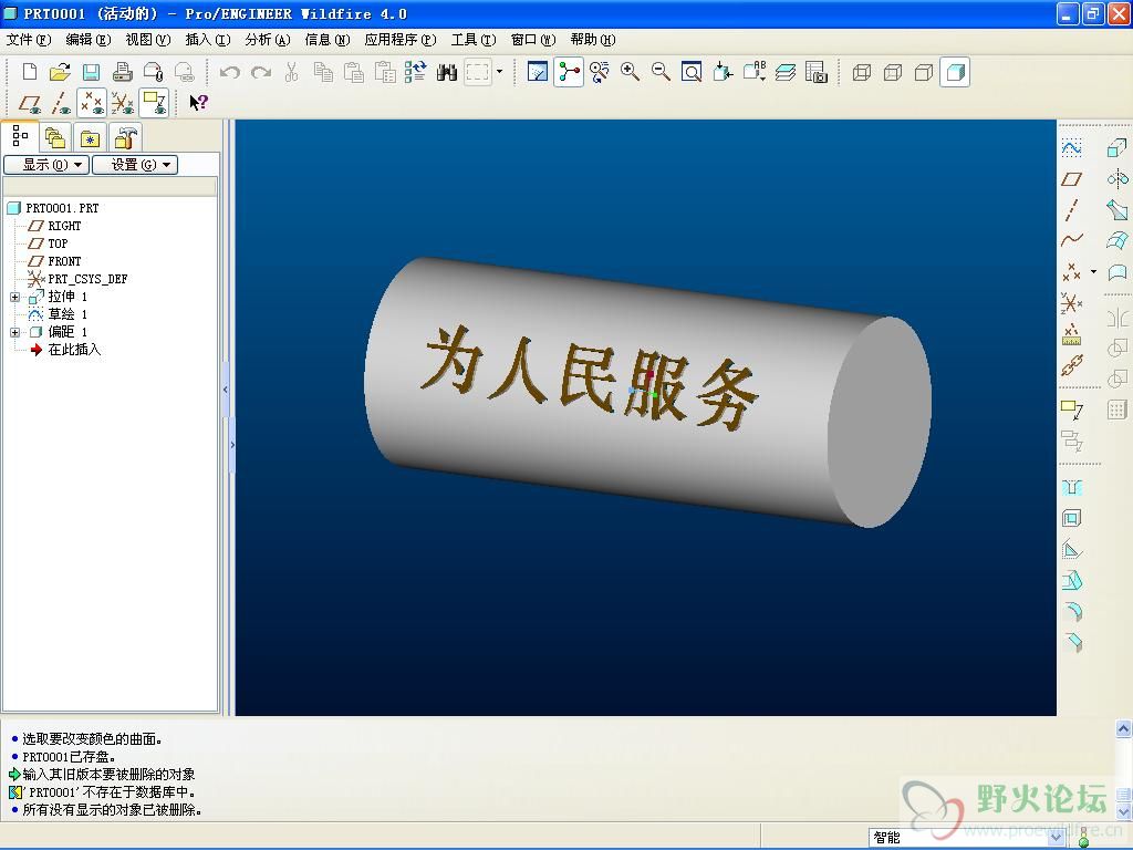

发表于 2008-9-9 11:31 | 显示全部楼层
先草绘,再用偏距命令。
没办法,我想传个PART上来,但在这传不上,传个图片先。

发表于 2008-9-9 16:01 | 显示全部楼层
你可以用下实体折弯!
第一步:先做个圆柱行曲面(不可以是封闭或是相交的)
第二步:在圆柱曲面的角上做个基准点PNTO
第三步:插入--高级--扁平曲面   先选第一步做的那个曲面,然后再点第二步做的那个基准点!
第四步:在扁平后的那张平整的曲面上填入文字
第五步:在插入--高级--实体折弯    选下第三步的扁平曲面
完成,你的文字自己围住了圆柱的那张曲面了!

发表于 2008-9-10 14:52 | 显示全部楼层
草绘里点那个A,写好你要的字退出打勾草绘 然后点编辑里的投影或者包络
