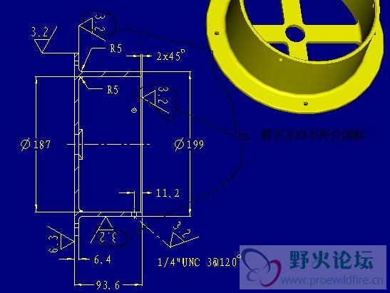

怎么才能隐藏粗糙度符号啊?

我就是那样标注的,如下面图,在工程图标注后,打开PRT模型,发现模型上面也有了符号。要怎么隐藏呢?
还有一个问题是:粗糙度怎么标注才符合国标哦,如第一图,我们国标可是粗糙度数字始终正向且顺时针的,而插入的工程图符号数字就跟着三角符号的翻转而翻转了。

光洁度符号上的数值如何根据标注不同位置而方向改变
http://www.proewildfire.cn/thread-8631-1-1.html
插入,绘图符号,定制。插入定制的粗糙度符号

文字方向问题可以在文件-属性里-绘图选项里改text_orientation的值为parallel_diam_horiz试试

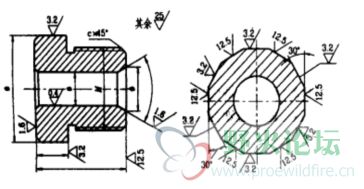

1、第一张图的圈出粗糙度明显不正确
正确的见下图
2、建层隐藏的办法
在三维模型中,模型树切换到层,右键新建层——名称随意——内容——包括
主屏幕切换到表面光洁度——选择光洁度(可以框选)——确定
在新建层右键——隐藏,在空白处右键——保存层状态
这是一种办法,也可以建立层规则(建议在模板做),自己试试
