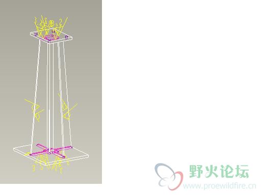

[已解决] 怎么才能隐藏粗糙度符号啊?

发表于 2008-5-30 20:28 | 显示全部楼层
最好也最有用的方法是建层,然后隐藏该层就可以了
这个是最有效的方法
注意实体,如果选择了实体建了图层,那你只要后面还有实体,一样会隐藏起来的
1288
47506
发表于 2008-5-30 22:32 | 显示全部楼层
我们做的时候粗糙度一般都是在工程图里直接标注的。你可以按楼上说的做。
