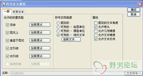

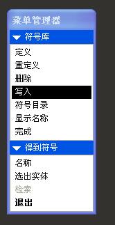

发表于 2008-7-16 18:58 | 显示全部楼层
再试这个
格式----符号库----重定义----检索
找到安装目录下Symbols\surffins\machined\standards.sym
再选属性,将附图的“允许文字反向”选上,确定,完成
再选写入——名称——选刚才的standards
消息提示输入目录,直接按勾——完成
再标注
