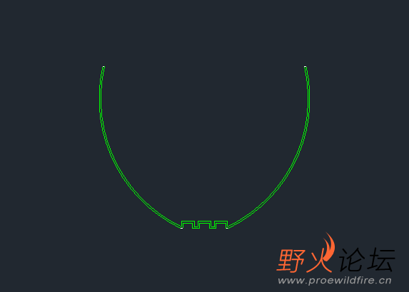

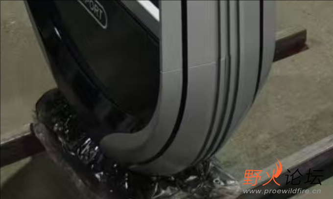

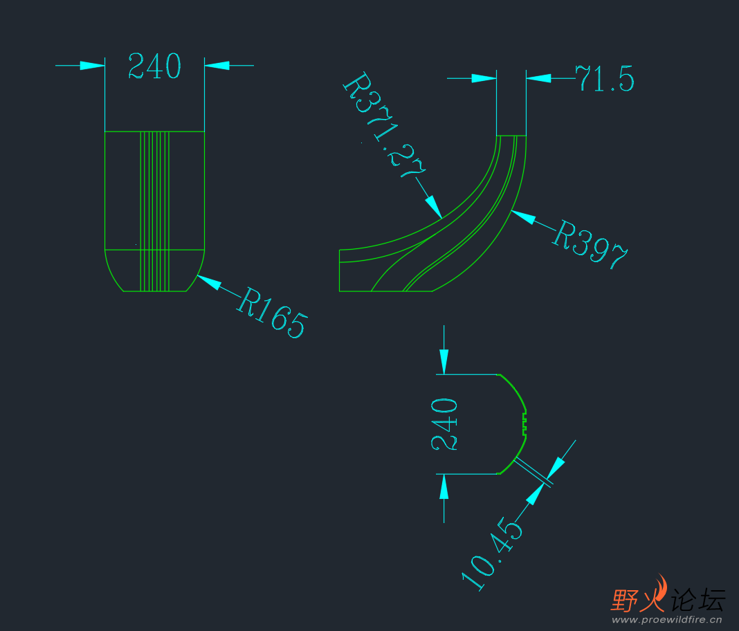

各位大神帮忙看下这种形状怎么才能建模,谢谢
形状图
形状图
Drawing1.rar
30.01 KB, 下载次数: 16

发表于 2025-6-13 11:00 | 显示全部楼层
直接导进去
2D导入后期处理(proe)

差图——差这个方向的图,仅这个图做不出,个人认为!

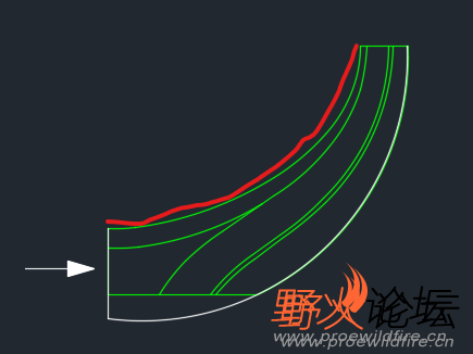

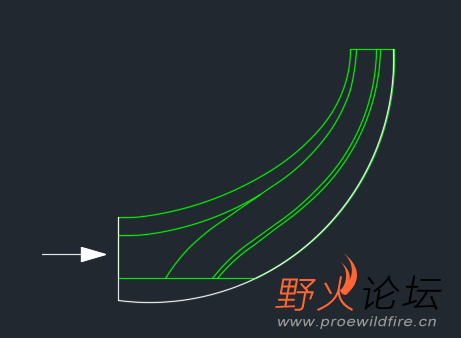

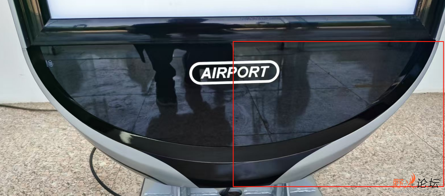

 楼主| 发表于 2025-6-14 09:54 | 显示全部楼层
这个截面是左侧图的底部R165部分

发表于 2025-6-14 16:30 | 显示全部楼层
这个是工作内容吗

发表于 2025-6-14 18:27 | 显示全部楼层

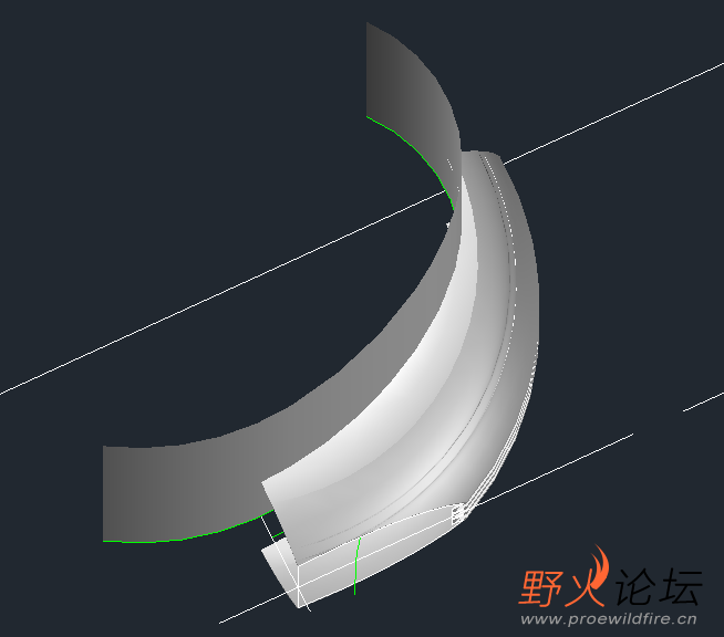

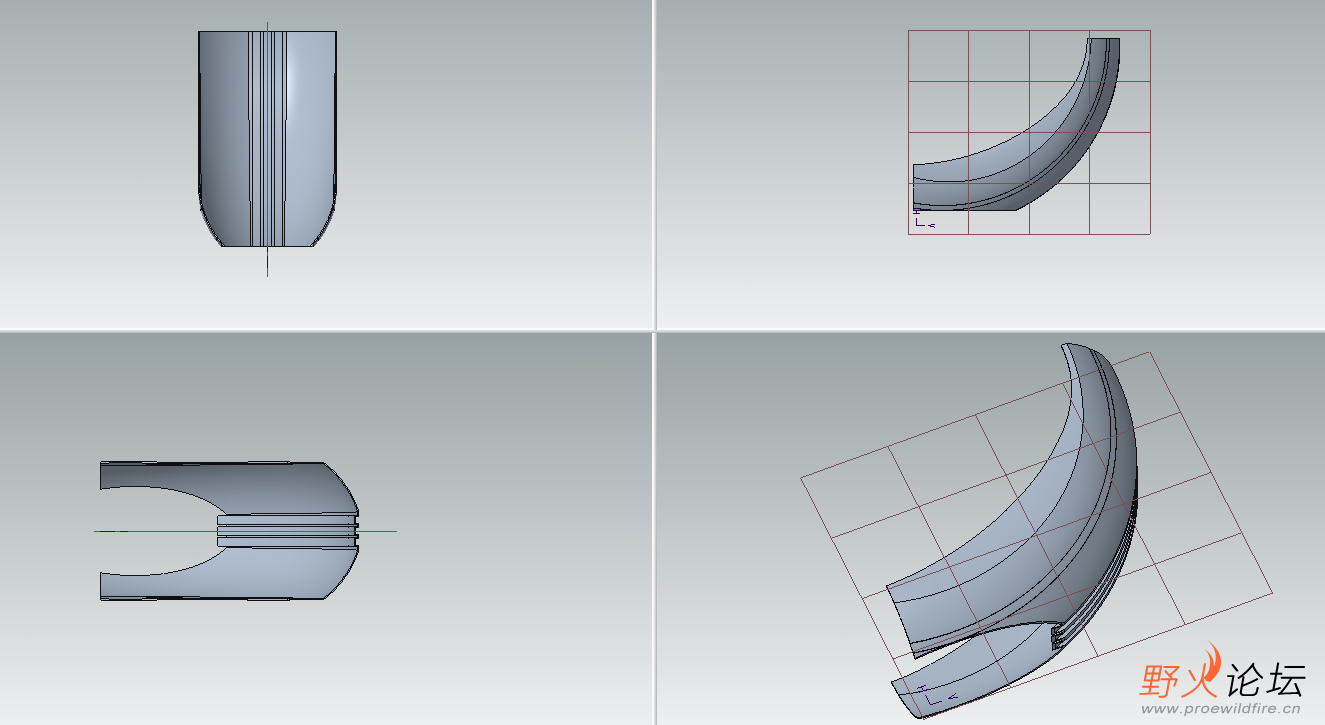

zaq12 发表于 2025-6-14 09:54

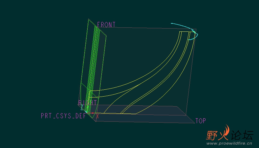

这个截面是左侧图的底部R165部分
这个方向的截面要空间想像逆推。说不缺图也可,但实在是不够直观。
不纠结于细节的话,大概就是这个样的吧?!

发表于 2025-6-14 21:32 | 显示全部楼层
不纠结于细节的话,大概就是这个样的 ...
顶部平位没那么大

发表于 2025-6-14 21:54 | 显示全部楼层
youle 发表于 2025-6-14 21:32
顶部平位没那么大
是的,上和左截面我都延伸加高了50mm,之后用图示红色切面切出这个形状。
不加长会差料,这个图全体积可能没有很大难度,但它全体积做好后——上弧拉伸切了一刀,下面外弧拉伸切了一刀,之后用切好的出的图,需要逆推。
数模是否正确不能确定,仅探讨下作图思路。

发表于 2025-6-16 08:43 | 显示全部楼层
像这种有2D图的算好弄了,对照着3D慢慢来画面就行,实在不行就上抄数大法
