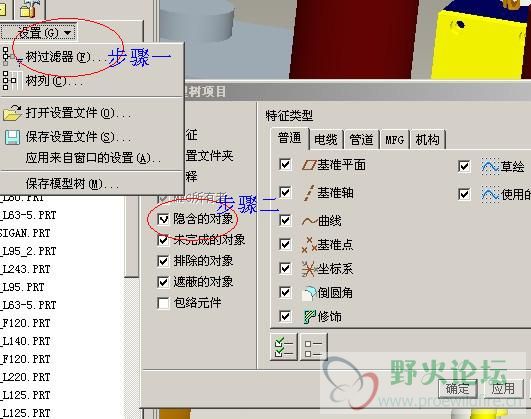

[求助] 模型树中这个倒角特征左边的标志代表什么意思?

对呀,我看了,这个标志是未完成的对象。怎么未完成也能生能特征的?

发表于 2009-2-18 10:46 | 显示全部楼层
删掉重新做,或者重新编辑!
发表于 2009-2-18 15:21 | 显示全部楼层
特征不完全,不是隐含

发表于 2009-2-19 08:31 | 显示全部楼层
是隐含了  上面那位高手说过了

发表于 2009-2-19 15:57 | 显示全部楼层
楼主~
你说的那个问题答案我也认为就是隐含~
你说的什么特征不完全~根本就不搭边~
你在树过滤器那里把“隐含的对象”前面的钩去掉就会发现“倒角”那项不见啦~

发表于 2010-3-17 21:41 | 显示全部楼层
以上答案全错误。请注意仔细鉴别,我现在也遇到这样一个实际例子。
http://www.proewildfire.cn/thread-37905-1-1.html里面所附带的附件也是这么一个例子。是特征不完全的意思。把未完成的对象前的勾去掉。 Snap1.jpg 那些带小黑点(其实不是黑点)的特征就不在模型树里显示了。
