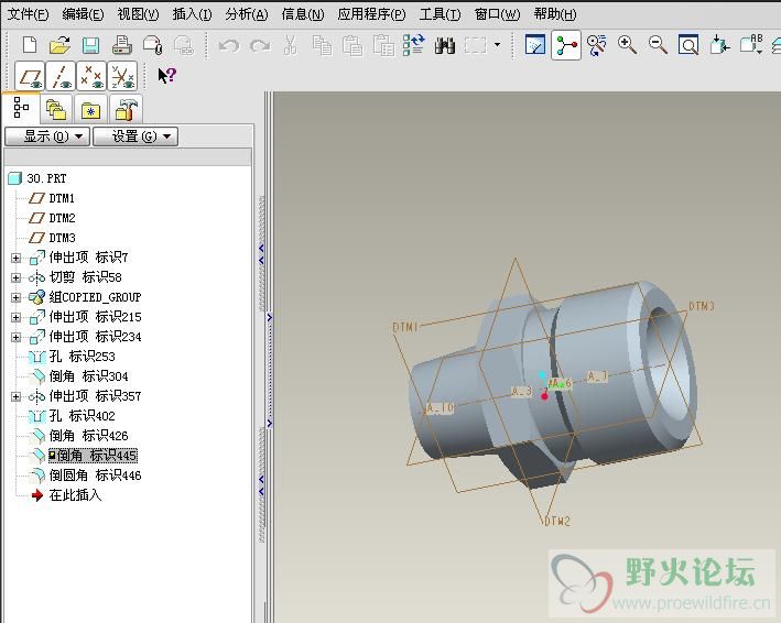

发表于 2009-2-12 18:16 | 显示全部楼层 |阅读模式
倒数第二个特征倒角有个黑点标志是什么意思?为什么单击的时候图中没有加亮显示?右击也无法编辑和定义。这个特征有什么用?怎么操作?  请各位大暇讲解一下。3Q~~

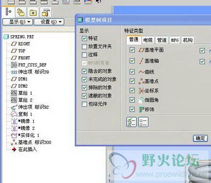

发表于 2009-2-12 19:15 | 显示全部楼层
应该是隐含了
279
353
发表于 2009-2-12 19:22 | 显示全部楼层
特征不完全
发表于 2009-2-12 21:04 | 显示全部楼层
是那些特别时候才用的,基本用不上
1301
902
47554
发表于 2009-2-12 21:09 | 显示全部楼层
隐含的特征吧,在上面点右键,恢复应该就没那个黑点了
93
144
 楼主| 发表于 2009-2-12 23:24 | 显示全部楼层
回复 5# 野火 的帖子
不是隐含呀  隐含的话是直接不显示特征名的。
黑色的夜空给了我黑色的眼睛,我却用鼻孔迎接光明。
93
144
 楼主| 发表于 2009-2-12 23:27 | 显示全部楼层
回复 3# gaoso008 的帖子
好像是这么回事的。能不能说清楚点呀?
126
159
发表于 2009-2-15 13:07 | 显示全部楼层
是隐含
133
185
发表于 2009-2-15 13:08 | 显示全部楼层
应该时特征不完整
297
356
发表于 2009-2-16 15:50 | 显示全部楼层
在显示所有特征的时间所显示的隐含特征.看下图:
