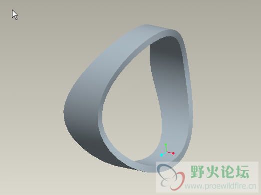

相比一看图就知道要做什么了,钣金放样,因为要把这个薄板钢管焊接到另外一个钢管上(三通管),目的是要作出展开图,进行1:1放样。
请注意,圆柱横截面是曲面。
做不下去了,不知道如何给这个钣金件添加边缝,否则没办法展开。

在上面创建一条缝,之后再展开
创建扯裂,在零件上创建一条缝,之后展平,选取缝,全部展开即可

问题的关键就是如何创建边缝!一直创建失败。

可以展开,在钣金下用第一个图标剪切一条缝。然后用创建平整形态。选择你刚剪切出来的边,就可以展开了。

顶楼上
