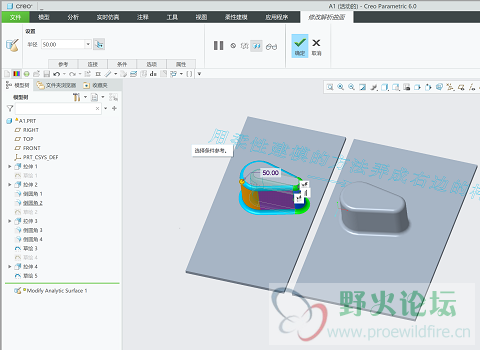

发表于 2019-11-29 14:17 | 显示全部楼层
2.png ,这个方法可是实现
 楼主| 发表于 2019-11-29 14:20 | 显示全部楼层
好,谢谢你

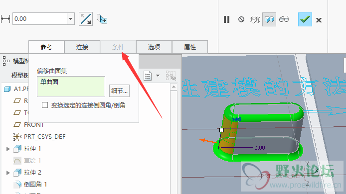

 楼主| 发表于 2019-11-29 14:42 | 显示全部楼层
danieltun 发表于 2019-11-29 14:17
,这个方法可是实现

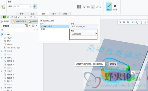

 楼主| 发表于 2019-11-29 14:54 | 显示全部楼层
,这个方法可是实现
我知道怎么选到条件了,谢谢你
