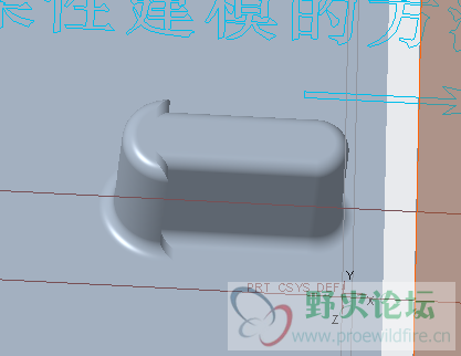

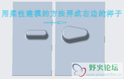

发表于 2019-11-29 10:28 | 显示全部楼层 |阅读模式
153214hxoc9b10unfxk4xg.png a1.prt.rar (123.67 KB, 下载次数: 4)
495
745
发表于 2019-11-29 10:44 | 显示全部楼层
柔性建模的偏移命令可以将几何移到自己想要的位置,但你这个连几何的形状都改变,还真没见过。
536
865
发表于 2019-11-29 11:14 | 显示全部楼层
柔性建模尽量少用,这个直接切掉重新拉伸就好了啊,为什么要纠结柔性建模呢

发表于 2019-11-29 11:31 | 显示全部楼层
你选择最左边那一个弧面,然后偏移试试看!
429
524
发表于 2019-11-29 13:40 | 显示全部楼层
你如果是选择的半圆弧那个面,那肯定会这样,如果是选择平的面偏移就不是这样了,选择不同,结果肯定不一样了
 楼主| 发表于 2019-11-29 13:52 | 显示全部楼层
我选择最左边弧面不是得不到右边的
 楼主| 发表于 2019-11-29 13:56 | 显示全部楼层
塘风小月 发表于 2019-11-29 13:40
你如果是选择的半圆弧那个面,那肯定会这样,如果是选择平的面偏移就不是这样了,选择不同,结果肯定不一样 ...
我的没得到右边的结果,还请指教
 楼主| 发表于 2019-11-29 14:02 | 显示全部楼层
QQ图片20191129135206.png 这是我偏移得到的。。。

发表于 2019-11-29 14:03 | 显示全部楼层
keroroforever 发表于 2019-11-29 13:56
我的没得到右边的结果,还请指教
好像我说错了,但是我实际尝试了一下,不存在你这种问题,直接选择圆弧面偏移的话就只有圆弧面偏移出去了,选择了后面那个选择相切关系的按钮后就整体向外偏移了
 楼主| 发表于 2019-11-29 14:06 | 显示全部楼层
塘风小月 发表于 2019-11-29 14:03
好像我说错了,但是我实际尝试了一下,不存在你这种问题,直接选择圆弧面偏移的话就只有圆弧面偏移出去了 ...
好的,谢谢你,可以发下你尝试的那个文件吗?
