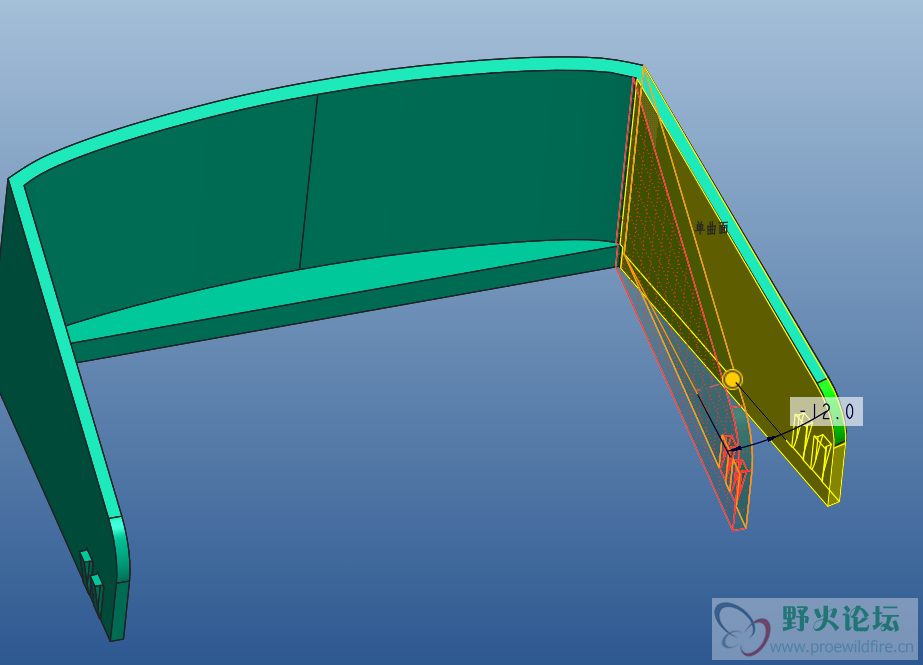

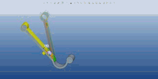

大家是否有遇到过这种情况:一个没有设计过程的3D零件,需要将局部的特征旋转移动。
一般情况下,这种情况需要重新去设计,但通过柔性建模里的“移动”命令,可以解决造型面不是太复杂的旋转移动。
如视频所示就是其中一例(附件是CREO6.0源文件),这种方法可以抛砖引玉适用于大多数其它情况。

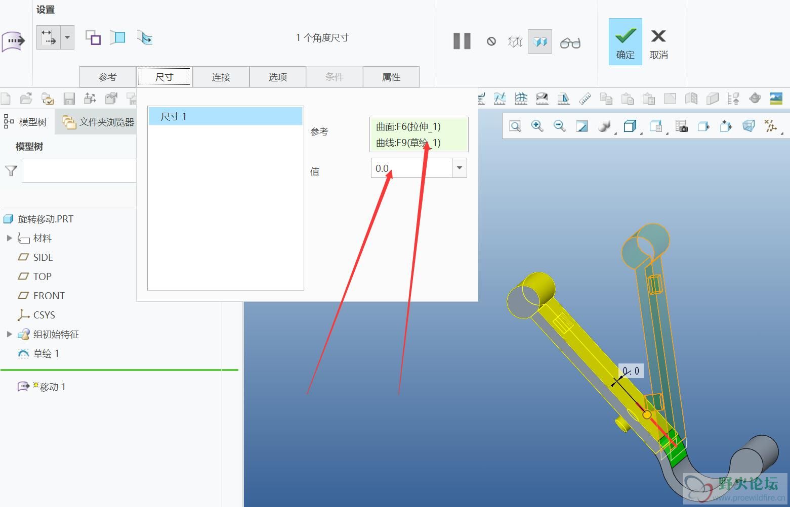

步骤其实也很简单:
一、根据实际情况绘制参考(面或线)
二、添加特征与参考之间的移动尺寸(角度或距离)
下面的图片是我在实际工作中的运用
