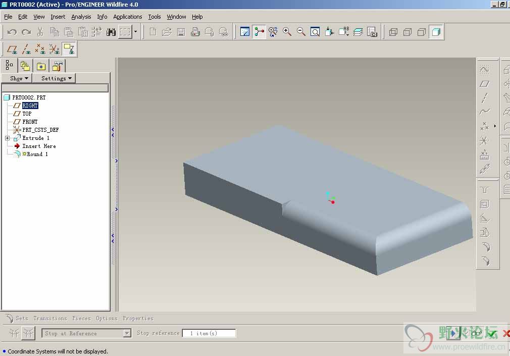

发表于 2008-8-13 17:58 | 显示全部楼层 |阅读模式
做如圖的圓角
84
115
 楼主| 发表于 2008-8-13 18:00 | 显示全部楼层
看圖示,不明白的可以留言

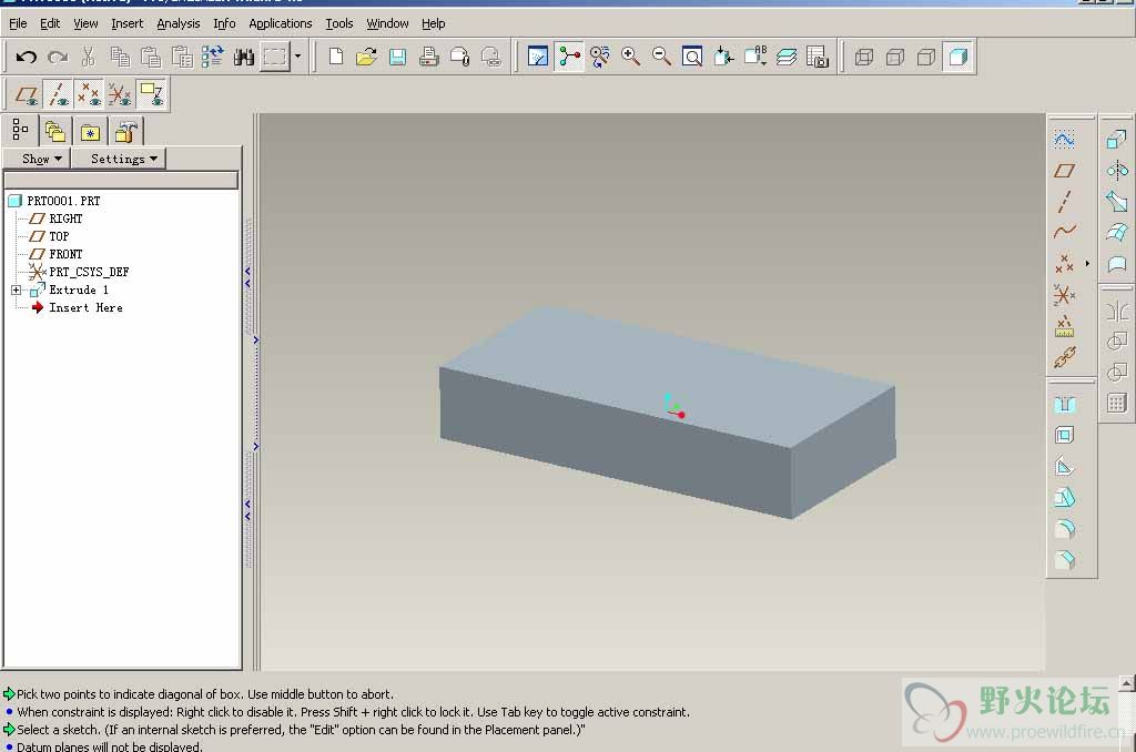

首先做個拉伸實體
如圖

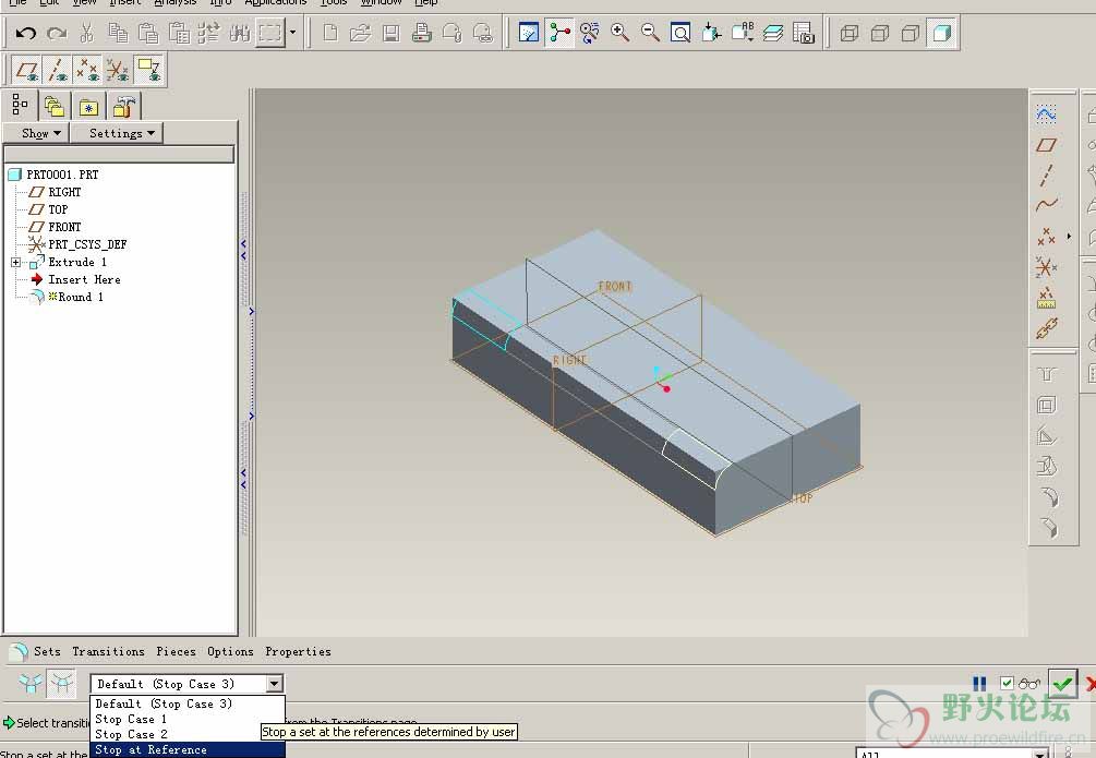

然後選擇圓角,注意左下選擇後邊一個模式
如圖,注意圖中綠色線部分被選中,左下的下拉菜單才有灰色變為可用
然後再選擇終止於參照,選擇一個你想圓角到的位置參照即可
84
115

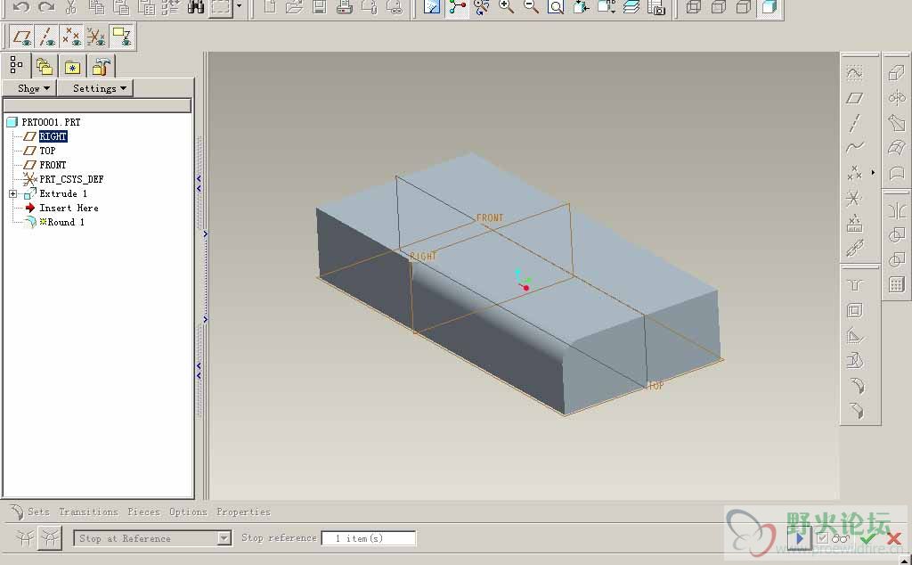

 楼主| 发表于 2008-8-14 09:02 | 显示全部楼层
選擇一個參照面做為終止位置
如圖
