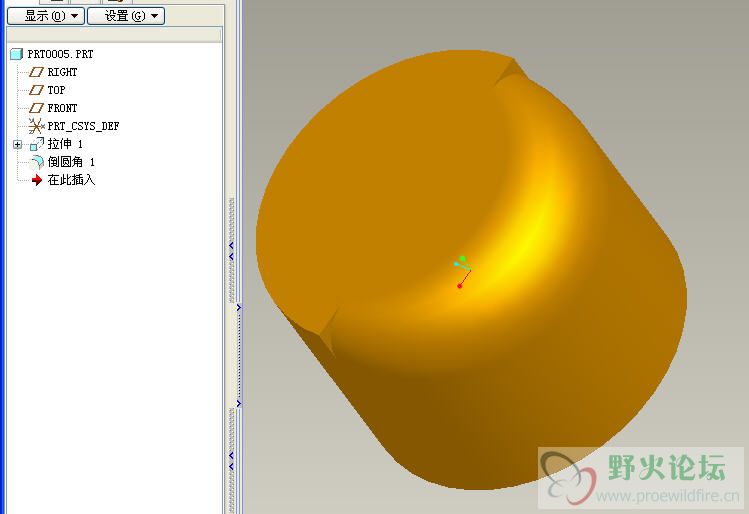

这种倒圆,练练吧.对于会的人很简单,不会的人可能想上好久都想不出来的

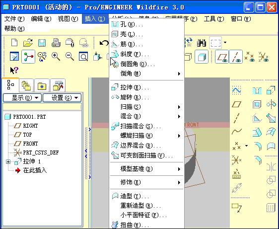

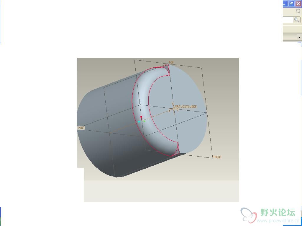

发表于 2008-5-16 21:26 | 显示全部楼层
这个怎么倒的?!
一般我碰到这种情况都是用扫描切口来做的···
如果不是半圆,那就要再加条轨迹线了···

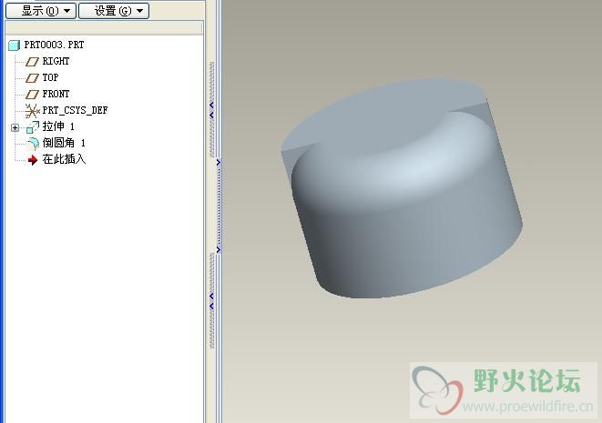

 楼主| 发表于 2008-5-17 08:01 | 显示全部楼层
3#的做法倒是提供了类似做法的别一个种思路,实际工作当中很难遇到类似的倒圆

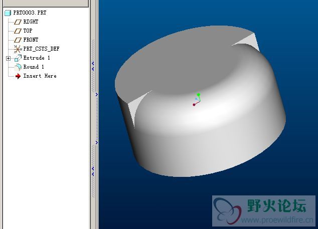

发表于 2008-5-17 09:02 | 显示全部楼层
我也来交个作业!

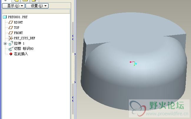

发表于 2008-5-17 14:28 | 显示全部楼层
还是请楼主,讲解一下吧。

发表于 2008-5-17 14:36 | 显示全部楼层
累了一头汗终于按3楼的做法作出了。请楼主讲一下做法。
