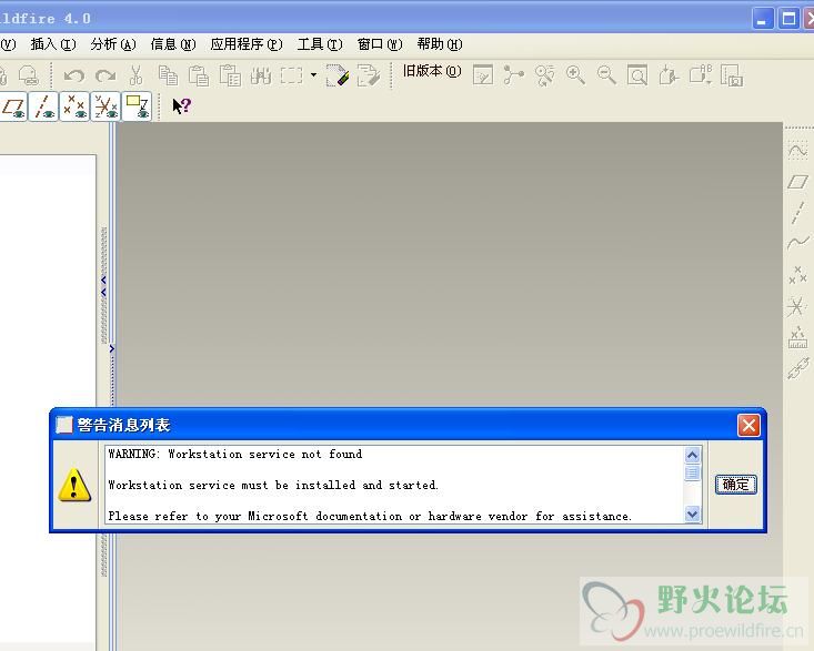

为什么我装PROE4C000跟PROE4M010版本都会出现这个问题
两个许可证都是用生成器生成的

WARNING:Workstation service not found 错误解决方法
http://www.proewildfire.cn/thread-3071-1-1.html

在电脑控制面版里找到---电脑管理---然后看看启动的服务选项,有一项:workstation服务,将它的启动选项设为自动就可以了,PROE需要这个服务,警告窗口已经说的很清楚了:你电脑的workstation服务没有开启

HOHO又是你,感谢
问题已经解决
