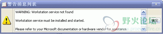

刚才帮一位群内会员远程协助解决了此问题,总结下解决方法,其实很简单的问题,希望以后遇到此问题的会员能自行解决。
此错误在启动PROE时会出现如下图提示:
意思是未找到工作站服务。
解决方法:
打开“控制面板”,“切换到经典视图”,“管理工具”,打开“服务”,然后找到名称为“Workstation” 的服务,双击,将启动类型设置为“自动”,然后点“启动”。应用,确定。

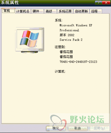

另外,如果你的服务里找不到 “Workstation” 这个服务:
游客,如果您要查看本帖隐藏内容请回复
以上为帮助该会员解决的过程,在他的服务里就找不到 Workstation 这个服务,最后我看了下该会员的系统属性,发现安装的是番茄系统,如下图,我们已经发现番茄的系统在使用PROE时存在很多问题,再此也希望各位使用PROE的朋友最好不要安装番茄的ghost系统!
