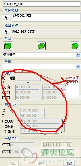

我那里没有模具那个自动包围成实体的文件。怎么办啊???

有高手给指点一下吗??不到Workpiece模具目录。请检查安装和/或目录(C:\Program Files\proeWildfire 4.0\apps_data\mold_data\catalog\)路径。

这个要安装的,在安装proe的时候,在选择安装那时,选择含有“mold“的选项,就可以了。

 楼主| 发表于 2008-8-13 18:26 | 显示全部楼层
除了安装时可以,以后就不可以了吗???
发表于 2008-8-13 22:22 | 显示全部楼层
是的,你可以重新运行 setup.exe 增加组件
