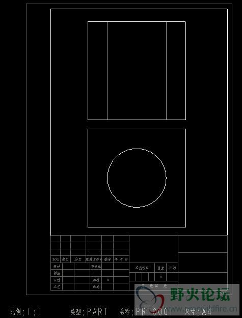

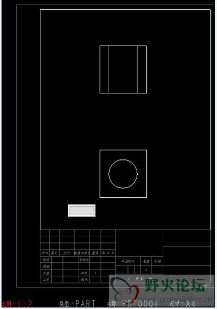

我们再把选项default_draw_scale设为0.5(也就是1:2),
    我们再插入一般视图,得到下面图示的结果
     我们的图框还是A4没有变,但一般视图却变小了!
     正是因为页面缺省比例变了!这样就可以看到明显的区别。
     要改变页面的缺省比例,只需要双击左下角的比例值输入新的比例就可以了。如下图所示
我不是版主,只是一个学习者。
多看贴、多思考、多尝试、多实践,问题的答案就在自己手中……
1732
540
3266
 楼主| 发表于 2008-8-10 21:36 | 显示全部楼层
注意输入这个比例值,要注意格式,可以输入0.5或1/2而不能输入1:2。
    下面是两个不同页面比例的图纸,大家可以对比一下。

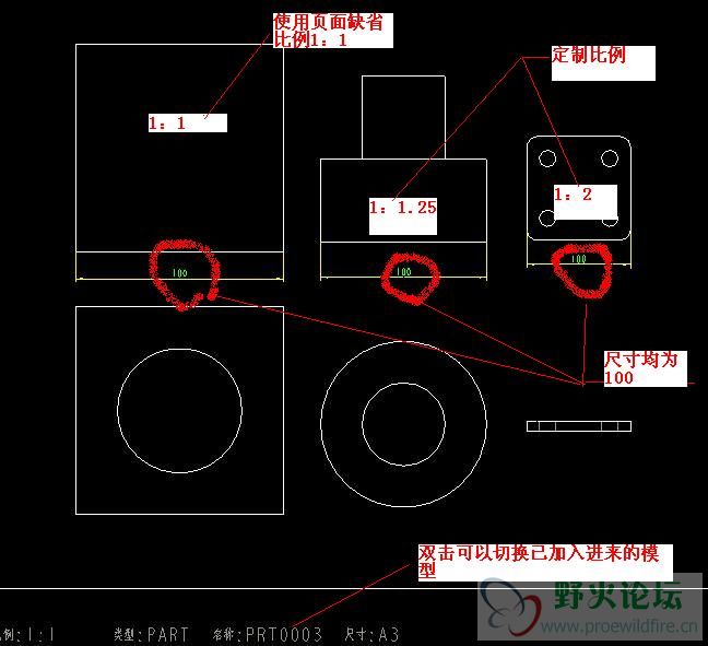

什么是视图的定制比例?怎么改变视图的定制比例
按常规的制图方式这个视图的定制比例可以说是多余的!因为有页面比例就可以了!
初学者往往被页面比例和定制比例搞得一头雾水。一般应用我们只要知道页面比例就可够用了。
当然PROE有这个功能,是考虑到其他应用的。比如说一个页面中有多种比例存在的情况。
比如前面的方块例子,我们看一下下面这个图,来认识视图定制比例。
我不是版主,只是一个学习者。
1732
540
3266
 楼主| 发表于 2008-8-10 21:39 | 显示全部楼层
由上图我们可以知道可以单独设置视图的比例,即视图的定制比例。
     一旦设置了视图的定制比例,比例就不受页面比例的控制了!知道这点很重要!
    当然上图的例子没有实际意义。我们可以再想想其它应用,比如当我们想在图纸中插入一个立体图,而立体图按页面的缺省比例放不下时,这个视图比例就大有用处了!
    还有一个用法就是PROE支持一个页面内有多个模型,也支持一个工程图有多个页面多个模型。这使得比例得到了更加广泛的应用。
    但必须说明的是存在投影关系的视图比例是统一的,一旦父视图的比例改变了,与之相对应的投影视图也会跟着改变。如下图所示,是多个比例的混排。

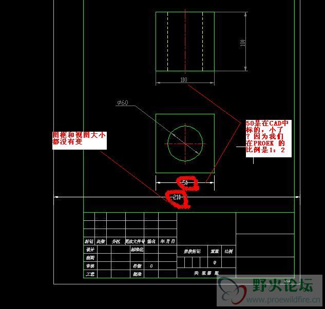

(三)proe转Auto CAD的比例问题
   这是很多网友都关心的问题,其实可以分两种情况,一是按PROE中的视图比例输出到Auto CAD,即PROE中的视图比例、图框保持不变。这种情况我们首先要检查以下选项
1、三维模型中单位是mm
2、系统配置文件config.pro中
drawing_setup_file 指定了工程图的配置文件,这样配置文件里的drawing_units mm才有用
3、工程图配置文件选项*.dtl中
drawing_units mm
只要设好上面这三点,转到Auto CAD中仍会保持PROE中的工程图一样,不会变。
如下图所示,
转之前的PROE工程图
转之前的PROE工程图
我不是版主,只是一个学习者。
1732
540
3266
 楼主| 发表于 2008-8-10 21:44 | 显示全部楼层
上楼第一个图是在PROE里,注意我们用的页面比例是1:2,
    第二个是转CAD后的图。实际这是没有错的!转CAD后保持PROE原有的比例。
    也就是保持原PROE中视图就图框的原则。
    而大多数人都希望我们转完之后,标出来的尺寸还是100!这是我们要讲的第二种情况
      第二种情况是不管PROE工程图的比例是多少,将视图全部转换为1:1。
也就是实现了转Auto CAD后真正的1:1。
我们只要在第一种的情况下在config.pro中再加入这一条选项dxf_out_scale_views yes
转完后的情况,如下图
