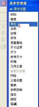

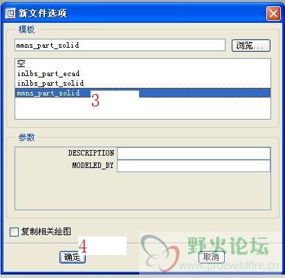

一、工程图单位问题
(1)新建文件如何用毫米作单位?
   这个问题我们可以分两种方法来讲解,
第一种方法是新建文件时选用系统的mmns_part_solid.prt作为模板,即为毫米牛顿秒单位制。
第二种方法是在config.pro中设置好默认模板,新建时直接调用模板,推荐使用第二种方法,有利于内部统一和标准化。
第一种方法,打开proe,新建文件,如图所示

 楼主| 发表于 2008-8-10 21:16 | 显示全部楼层
按以上步骤,就可以进入mmns的模板进行建模了。

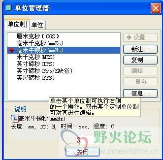

我们还可以验证一下,单位是有否真的改为毫米了,如下图所示
编辑——设置——单位——弹出单位管理器
这时,我们可以看到下面的说明,单位是长度: mm, 力: N, 时间: sec, 温度: C
你也可以改为毫米千克秒单位制,这里我们不需要改动,直接关闭窗口。
另外,我们也可以通过点击信息——模型,来查看模型的当前单位,如图02所示

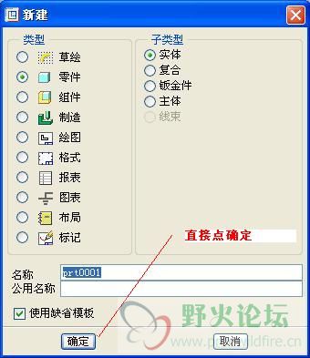

 楼主| 发表于 2008-8-10 21:18 | 显示全部楼层
第二种方法,就是在config.pro中设置
template_solidpart值为PROE安装目录下templates\mmns_part_solid.prt(浏览找到后指定),保存config.pro。
    这样我们在新建时直接按确定,即可进入毫米单位制的模板。如下图所示。

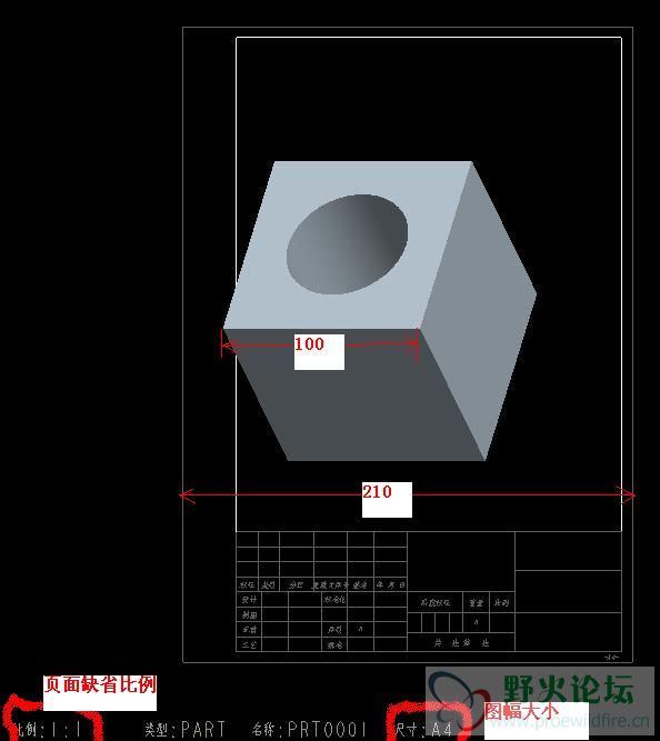

(二)proe里的比例问题
     前面讲了单位的设置问题和比例问题,我们再来结合PROE进行讲解。因为单位和比例基本知识是基础,搞清楚了才能深入。
(1)什么是页面的缺省比例?怎么修改页画的缺省比例?
        页面的缺省比例,是在工程图中插入视图时默认比例。
好比手工画图时,先按比例画第一个视图。而这个比例由config,pro控制,选项为default_draw_scale 比如我们设置值为1(即1:1),
这个比例只控制开始进入工程图时的比例,也可以进入工程后再修改这个比例值。
我们选建个模型,一个100*100*100mm中间开个圆孔的方块。再建一个工程图。我们插入一个一般视图。得到下图所示的结果
