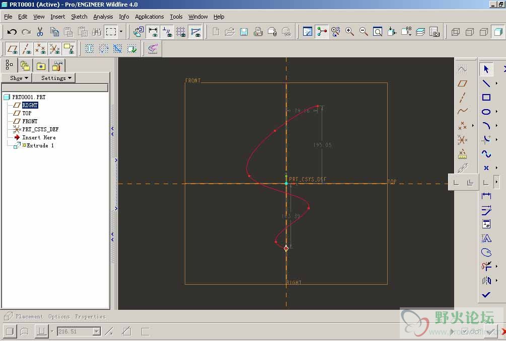

樓主應該不是這個意思,他的意思是下圖所示
在拉伸草繪中的邊命令不能用,是灰色,鼠標所指處
如圖

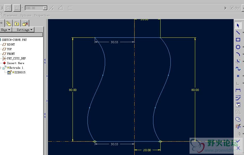

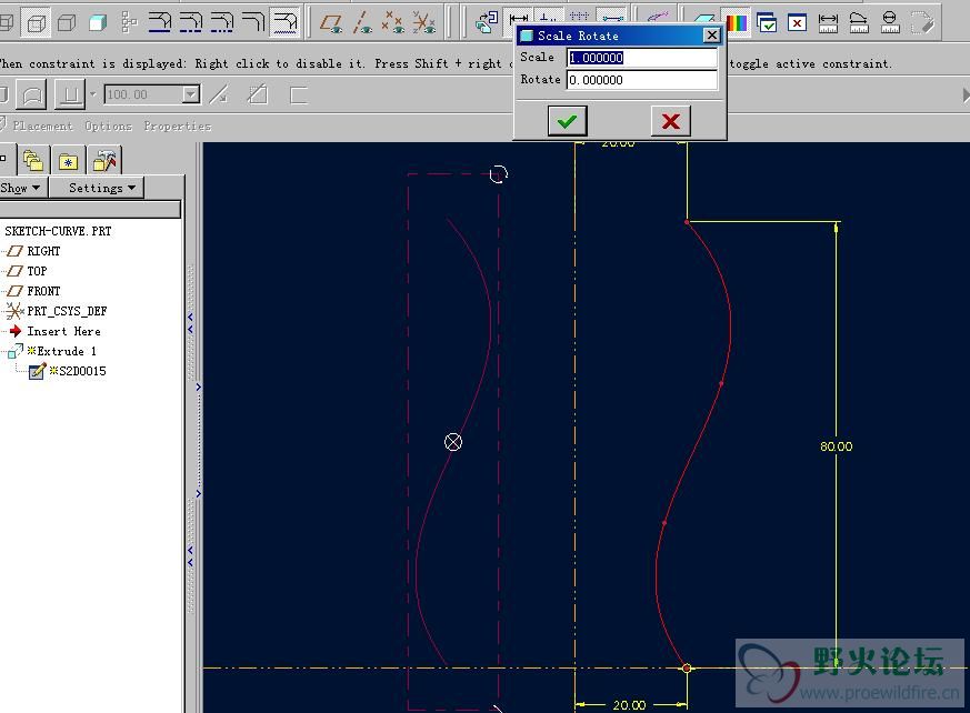

谢谢提醒,
那先选中已绘好的曲线,
再点编辑、点复制、粘贴,选择比例为1,就可以做出一条一样的曲线出来。
见附图
