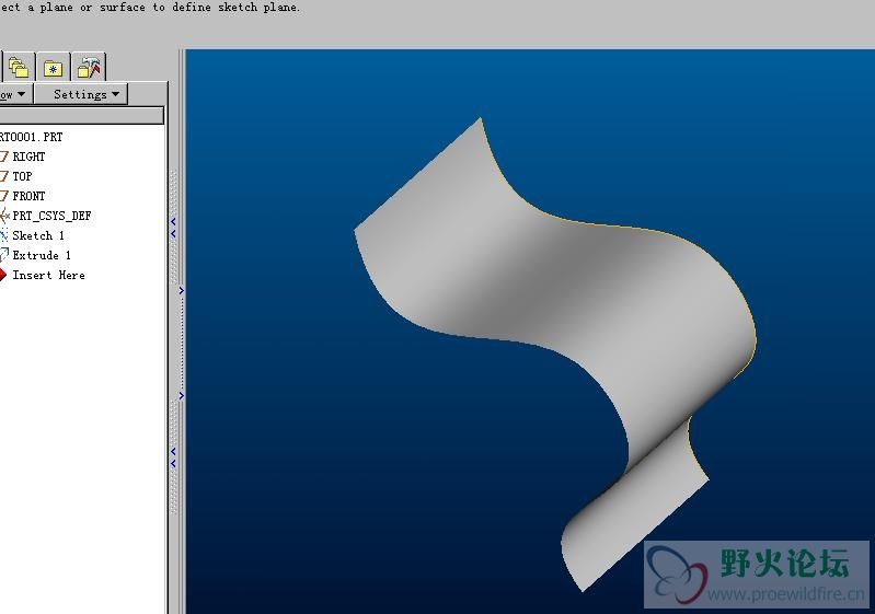

发表于 2008-8-8 15:52 | 显示全部楼层
在草绘里面用选取边
你看是不是这个意思?见图JPG
