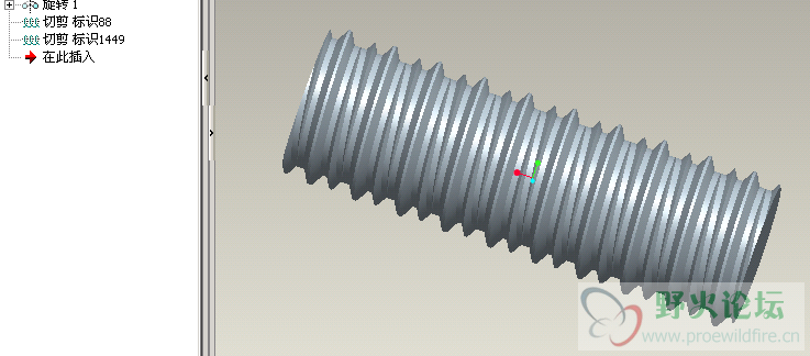

发表于 2008-8-6 20:19 | 显示全部楼层
是这样吗?

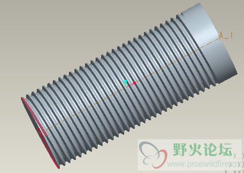

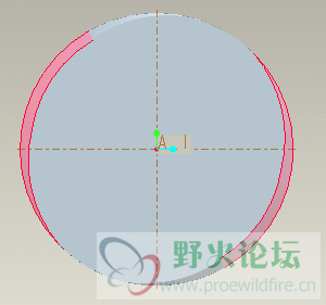

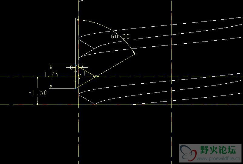

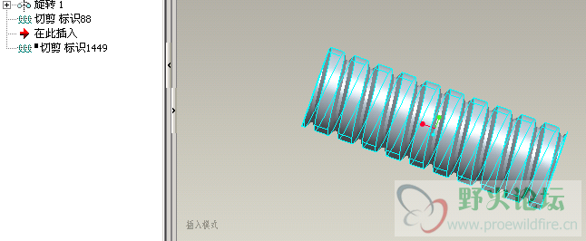

 楼主| 发表于 2008-8-7 12:59 | 显示全部楼层
应该就是  一叶扁舟 贴的图了,不知你是怎么做出来的,好的,我先看看野火大哥给的东西,如果还是没有搞出来,我再发贴子

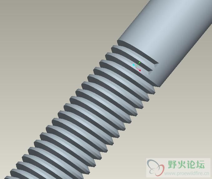

 楼主| 发表于 2008-8-7 16:03 | 显示全部楼层
我用 野火 讲的方法用轴阵列,做出来了,效果还很可以,谢谢,但是我不知道 一叶扁舟 是怎么做的??好象不是用的陈列,如果你能给小弟传一个Part,那就最好了,谢谢了
