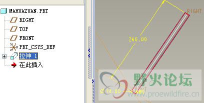

1、先拉伸一个圆柱,直径 14,长度 266,如下图:

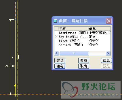

2、插入,螺旋扫描,曲面,在右边弹出的菜单中按默认选项,直接点完成;然后选择一个通过轴线的平面草绘如图所示轨迹(注意别忘了画中心线)
3、做完上面一步后点完成,然后当提示输入螺距时输入 70;之后进入截面草绘,按下面图画一条线,长度为 4,然后点对号完成,确定。

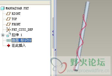

4、做好的螺旋曲面如下图:
5、按住 ctrl 选中圆柱面和前面创建的螺旋曲面,如下图
然后点菜单,“编辑”、“相交”,创建出如下螺旋曲线:
完成后隐藏前面创建的螺旋曲面。

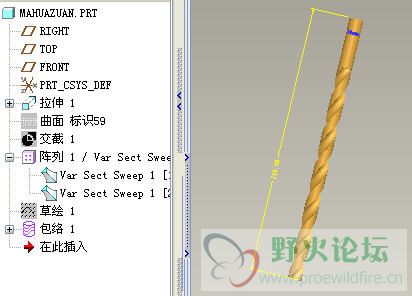

6、选中创建的曲线,然后启动可变剖面扫描工具,选项设置如下图

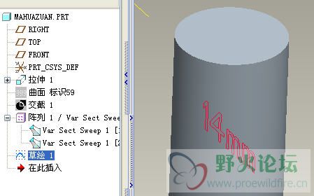

 楼主| 发表于 2007-12-18 23:44 | 显示全部楼层

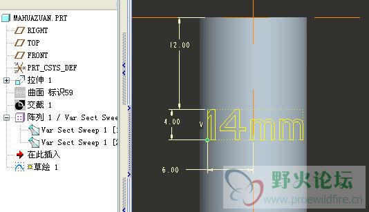

再来写几个字
1、点草绘,写上14mm,画线的时候从下往上画,如下图
完成
2、在上面草绘文字选中的情况下,点“编辑”,“包络”,根据需要切换下包络的方向,如下图
3、完成的模型
完成的模型见附件
