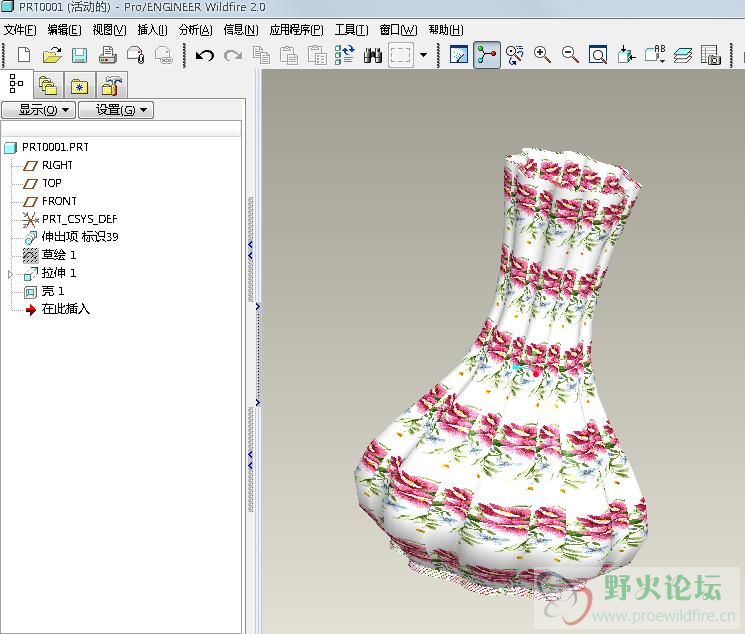

楼上的高手,花纹是怎么加上去的
285
359
发表于 2008-10-17 17:30 | 显示全部楼层
偶新手~不会画这个,不过偶会加花纹~~··
视图---颜色和外观---调出外观编辑器,   属性 ----映射---颜色纹理,然后自行添加自己喜欢的图片作为纹理

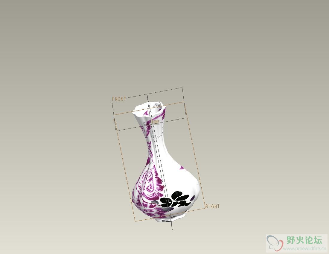

先交一个不完全的作业,最后一步只会用抽壳来做了,不知道题目里面的圆形的怎么抽出来的~~··

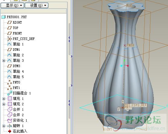

我也做了一个~·· 请大家指点~~
