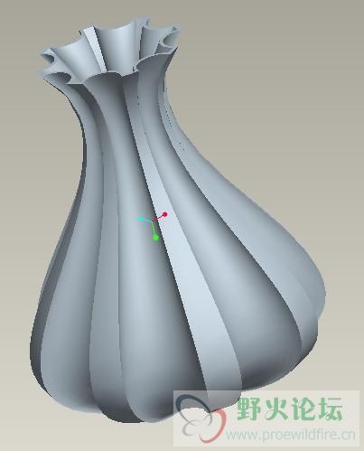

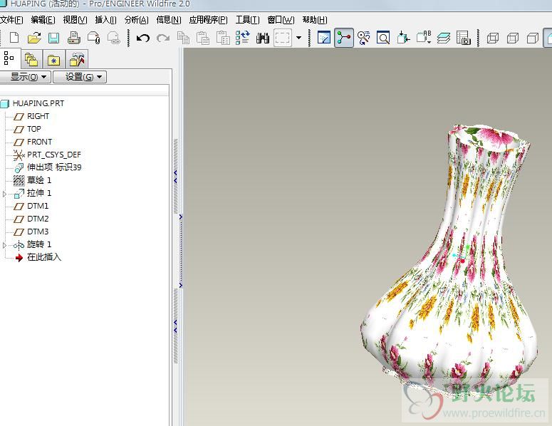

题目终于做完了,最后用旋转切割来掏空瓶内部,把PRT传上来,大家多指正!

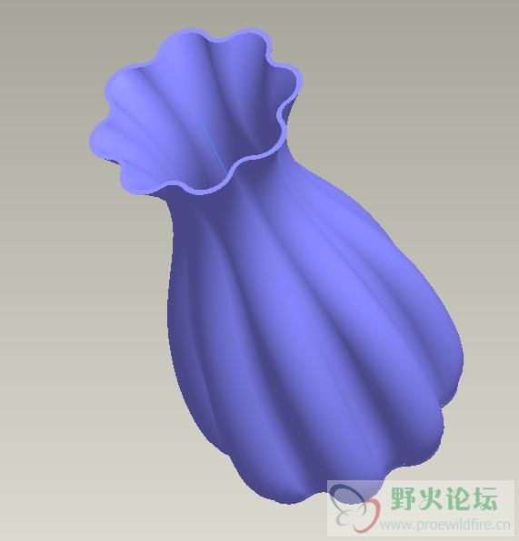

Try.
变截面扫描,加一个graph控制外形.
下次截图请小一点..ths///
