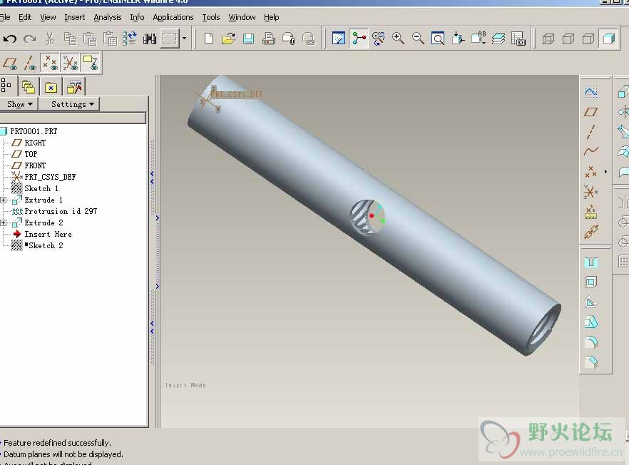

圆柱内部螺旋扫面后,中间切通,发现露出了骨架怎么办?怎样才能剪切后中间骨架也一并剪掉?

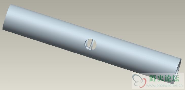

发表于 2008-8-2 15:23 | 显示全部楼层
是要這樣嗎
這樣嗎

发表于 2008-8-2 15:28 | 显示全部楼层
我用的protrusion做的,你用的surface
我也不知道什麼區別,等待高手回答
84
115
发表于 2008-8-2 15:31 | 显示全部楼层
看剛才那個鏈接說實體和曲面不能切除,我用surface cut也不行阿

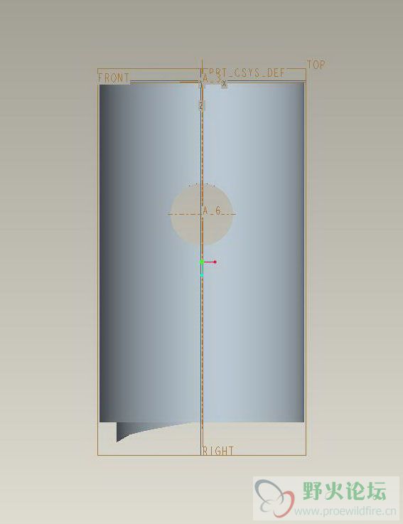

发表于 2008-8-2 21:44 | 显示全部楼层
下载楼主所作例图,确实不能消除。但我重新作一图,却可以。如下图。唯一区别是,楼主所作的螺纹有开放端选择,而本人作的没有开放端选择。为什么有此差别,我也搞不清楚。期望高手答疑

发表于 2008-8-2 23:30 | 显示全部楼层
问题原因发现了。
楼主所作的螺纹是采用曲面制作,如果采用伸出项制作就OK了

 楼主| 发表于 2008-8-4 10:22 | 显示全部楼层
多谢楼上了。果然用伸出项是可以的。顺便请教一下,伸出项和扫描的螺旋有什么区别吗?螺纹不能剪,伸出项可以剪,那么还生成螺纹有什么用?
