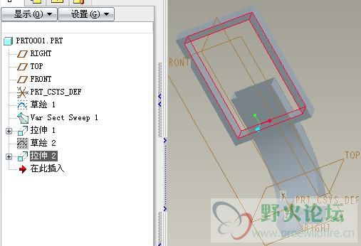

作品为什么切不掉中间的那块由sweep得来的???
哪位高手解释一下???
作品为什么切不掉中间的那块???
作品为什么切不掉中间的那块???

发表于 2008-7-21 22:34 | 显示全部楼层
用曲面修剪吧,实体和曲面也许不能同时切除没试过

发表于 2008-7-22 08:54 | 显示全部楼层
用曲面、边界或曲线都可以去掉多余的曲面。

 楼主| 发表于 2008-7-22 13:44 | 显示全部楼层
谢谢大家
一个是实体,一个是曲面。
实体和曲面也许不能同时切除!!
会弄了!!
