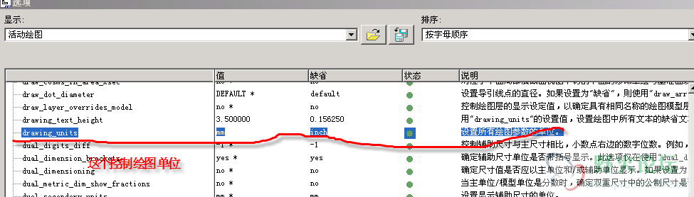

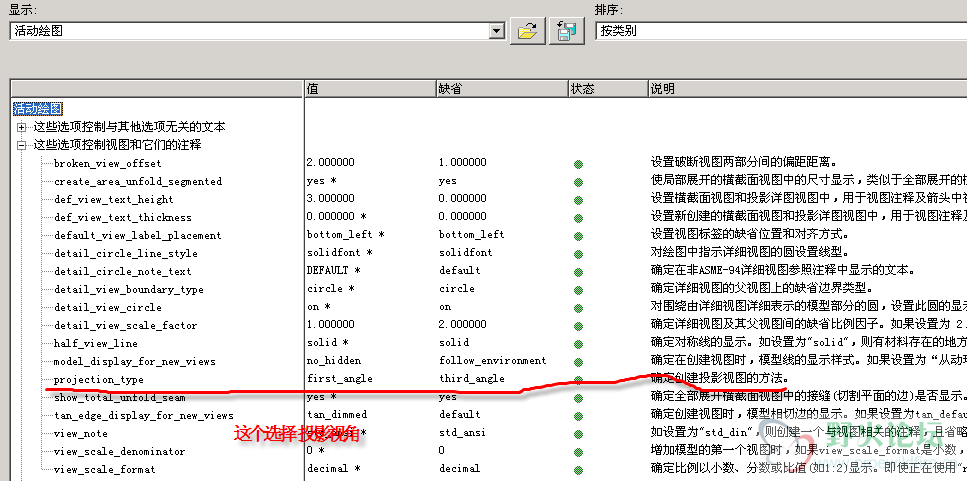

发表于 2008-8-2 18:23 | 显示全部楼层
在工程图里在屏幕右键——属性——绘图选项,
或者文件——属性——绘图选项
就会打开选项窗口,右上角选按字母顺序
就会找到projection_type 设为first_angle
drawing_units设为mm
