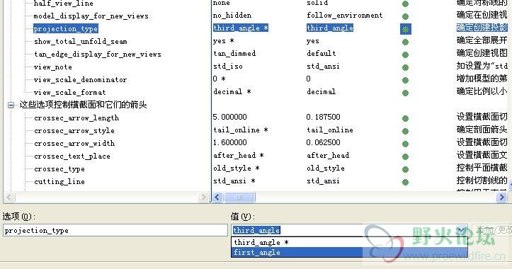

如何在proe工程图中把proe黙认的第三角视图改成我们国家的第一角视图法?

工程图的视角如何设置的问题
http://www.proewildfire.cn/thread-4951-1-1.html

发表于 2008-6-26 18:08 | 显示全部楼层
把蓝色的位置的值换下就可以了。慢慢研究吧。多看点教程准没错的。嘎嘎

发表于 2008-6-26 19:07 | 显示全部楼层
按楼上说的,在 工具——选项 里面设置

 楼主| 发表于 2008-6-27 13:41 | 显示全部楼层
我发帖后,又去看了版内其它帖子,在第三页找到了答案!
