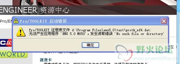

出现这个怎么解决

咦,什么时候出个M050了。你的问题应该是注册文件错误哦,没用050不是很清楚。帮你顶下。

我4.0m030安装后打开出现如下内容
http://www.proewildfire.cn/thread-8989-1-1.html
问题同上,解决方法在上面帖子里找

已经解决谢谢野火,config.pro 文件用记事本打开后查找删除。
