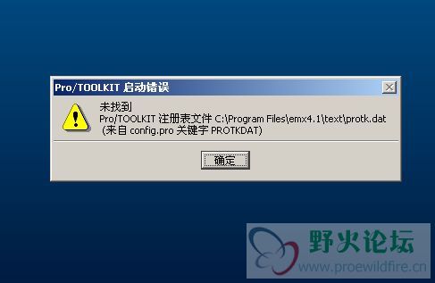

我4.0m030安装后打开出现如下内容,点确定后程序可以应用
请问一下是怎么回事,怎么解决这个问题,
出现这个虽然还没发现与应用有冲突,但感觉总不太好

你用4.1挂到4.0去了?

楼上的应该是发表过一个帖子关于4.0挂上EMX4.1的,版主可以搜索一下看看

在 config.pro 文件中查找 protkdat ,找到后把所在的一行删除保存,重启 PROE

重装了下系统,然后再在bin文件夹下重装了下4.0的,居然就没有出现如上图的提示,奇怪.装了这么多年的proe从来没有出现过这样的怪事
