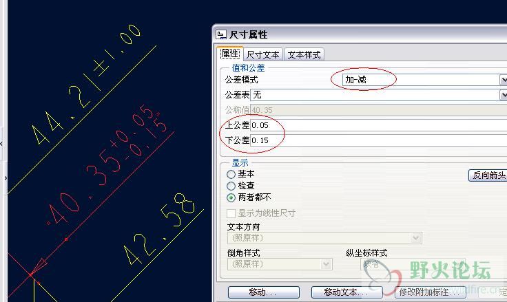

请教高手,工程图尺寸标注为何不能显示公差

把绘图选项里的下面这个改下:no改为yes
tol_display yes

 楼主| 发表于 2008-7-31 16:45 | 显示全部楼层
尺寸属性中 象征无法修改
发表于 2008-7-31 19:57 | 显示全部楼层
公差属性里的"公称值"不能修改
http://www.proewildfire.cn/thread-7138-1-1.html
看上贴 6 楼,同时你要在 config.pro 里设置调用你的绘图配置文件
