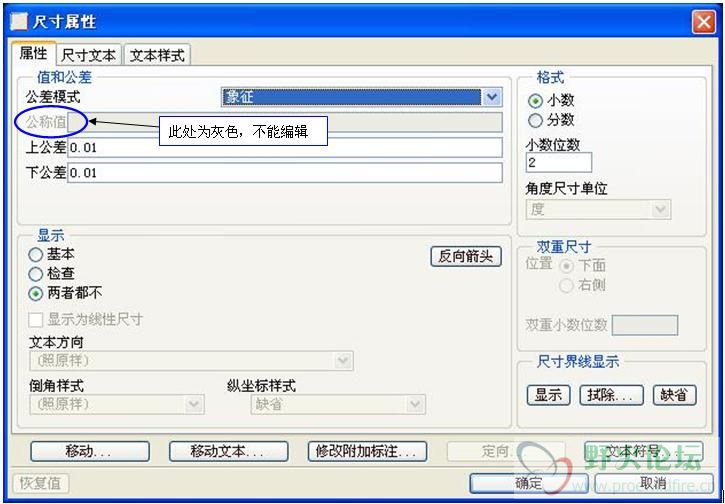

各位老大,我在出工程图时,公差属性里的"公称值"不能修改.如下图:请问要怎样设置才行呀?

换一个公差模式,能修改的时候你再修改

谢谢版主,什么时候才是能修改的时候呀,还要换成什么公差模式呀

公差模式后面 那个 象征 你不能换一下吗?

前几天学的几招
你试试:
1、config.pro里做如下更改:
tol_display  no
tol_mode  nominal
tolerance_class  medium
tolerance_stardand  iso
*.dtl里做如下更改:
2、tol_display  yes
3、保存,重启PROE
要注意的是,PART档必须是在“1”条件下创建的,才能在工程图里做公差更改
你试试,应该可以的

点击你发的那张图里的"尺寸文本"选项
把里面的@D
换成@o在其后面输入你想输入的值,想变成多少就多少!不过不到万不得已不要用,这样已经失去参数化啦!如果后期忘记会出问题的!!!
不知道我理解的对不对
