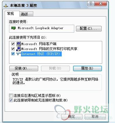

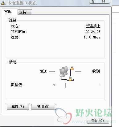

发表于 2008-7-27 14:32 | 显示全部楼层 |阅读模式
就是这http://www.proewildfire.cn/thread-3231-1-1.html上的问题
http://www.proewildfire.cn/thread-3234-1-1.html步骤来做了

 楼主| 发表于 2008-7-27 17:45 | 显示全部楼层
但我是组装机
系统是sp3(雨林木风)装机版!
没有HKEY_CURRENT_USER\Software\Microsoft\Windows NT\CurrentVersion\networkcards这个建
我安的是TLF-SOFT-PTC.PRO.ENGINEER.WILDFIRE.V4.M030
[ 本帖最后由 popo2008 于 2008-7-27 17:50 编辑 ]
发表于 2008-7-27 17:59 | 显示全部楼层
那你安装下网卡驱动试试,不行就别装 ghost ,装下面的
Windows XP professional with SP3 VOL MSDN 简体中文版(官方集成版)高速下载
http://www.proewildfire.cn/thread-5131-1-1.html

发表于 2008-8-21 11:32 | 显示全部楼层
回复 楼主 的帖子
我也遇到这个问题,是这样解决的:
“PTC.Setup 无法检测主机ID”我的解决方法
我在办公室的台式机上安装pro-e 4.0 M030的时候也遇到这个问题,参考网上见到的解决方法,做了如下试验:
1. 进入注册表
\HKEY_LOCAL_MACHINE\SOFTWARE\Microsoft\Windows NT\CurrentVersion\NetworkCards,修改顺序为0,为1,结果皆无效。
2. 增加虚拟网卡,并将虚拟网卡改到前面,结果无效。
3. 晚上到家后,在笔记本上安装,非常顺利地安装成功。
4. 第二天,将笔记本拿到单位,对照注册表如下位置:HKEY_LOCAL_MACHINE\SOFTWARE\Microsoft\Windows NT\CurrentVersion\NetworkCards,发现如下问题:
     能正常按装的笔记本上只有“11”和“9”两项,分别对应无线网卡和以太网卡;
     不能正常安装的台式机上有三项:分别为“0”、“1”还有一个“system”,“0”、“1”分别对应虚拟网卡和以太网卡,“system”项下面有多层嵌套项,不知道对应什么。
   本着试一试的想法,将台式机注册表内的“system”项连同它以下的嵌套项删除,也没有重启计算机,再次试安装proe4.0,故障不再出现。
        按装成功。
5.总结:注册表中的 HKEY_LOCAL_MACHINE\SOFTWARE\Microsoft\Windows NT\CurrentVersion\NetworkCards下的项不正确我按装不成功的原因,可能是偶然现象,供参考吧。
